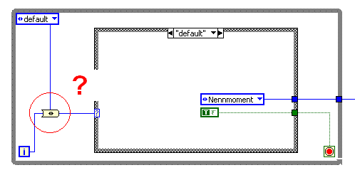

kann mir jemand sagen, was das für ein Knoten ist?
Ich bekomme keine Kontexthilfe, und kann den Knoten weger bearbeiten noch kopieren. Ist es möglicherweise etwas aus dem State Chart Modul?

' schrieb:Hallo zusammen,
[attachment=44044:unknown.GIF]
Bruno
möglich ist das ... sieht für mich auf den ersten Blick so aus wie eine Art Type-Cast für Enums?

Inhalt des VI müsste so aussehen. Kannst es sonst auch ersetzten...

Das ist ein spezielles VI aus dem State Diagram Toolkit:
http://www.ni.com/toolkits/lv_state_diagram.htm
Wie gesagt zum typecasten von enums

' schrieb:Das ist ein spezielles VI aus dem State Diagram Toolkit:
VDB
Jep, müsste aber wie gesagt durch die von mir gezeigte Kombination ersatzbar sein...

Unbekannter LabVIEW Knoten
Leute, sagt mal, warum da oben kein Coersion Dot zu sehen ist?

' schrieb:Coersion Dot

Coercion Dots gibt's wenn Du z.B. eine U32-Konstante an einen I16-Indicator anschließt, genauso ist es wenn Du z.B. an eine "Geteilt"-Funktion eine Integerzahl anschließt. Da werden immer Double verlangt. Wenn Du eine Integerzahl anschließt, wird es intern umgerechnet. Der Hinweis dafür ist eben ein Coercion Dot (kleines rotes Dreieckchen oder "Punkt").
