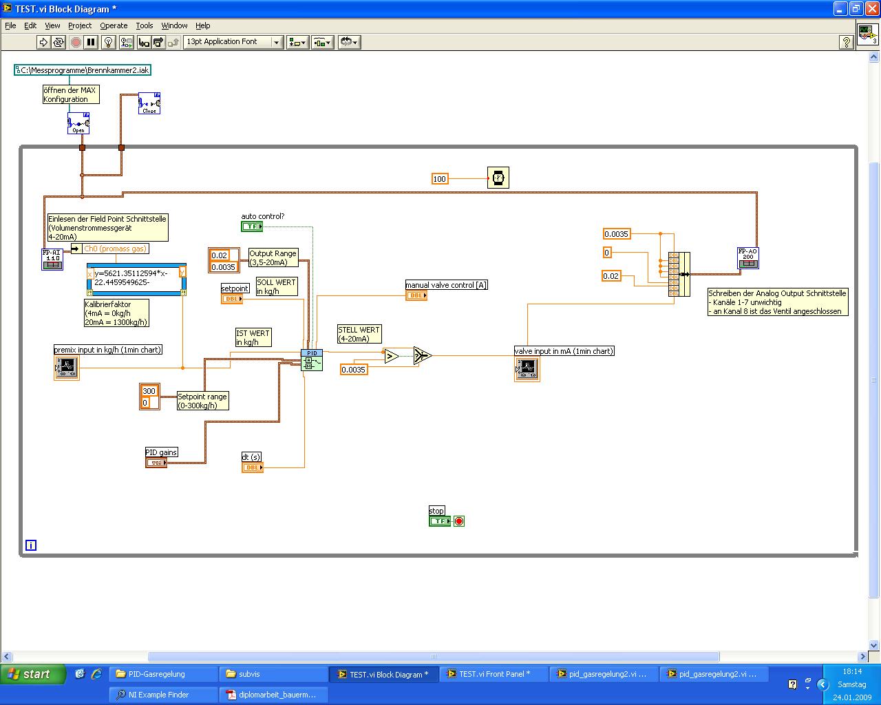

Meine Aufgabe besteht darin ein Stromventil anzusteuern und zu regeln. Als Input dient ein Promass Massenstrommessgerät.
Angeschlossen sind die Geräte über die FieldPoint Schnittstelle. Einmal über das AnalogInput Modul und einmal über das Analog Output Modul.
Als Input kommen 4-20mA rein, und gesteuert wird ebenfalls über die Stromstärke (3,5 - 20mA).
Das Auslesen und Steuern funktioniert soweit gut und ohne Probleme.
Schwierigkeiten bereitet mir die Regelung mittels PID Regler. Wobei der I und D Anteil erst einmal außen vorgelassen werden. Um das Programm erst einmal zum Laufen zu kriegen benutze ich im Moment nur den P-Regler.
Der Sollwert wird in kg/h eingegeben, der Istwert wird ebenfalls in kg/h umgerechnet. Der Stellwert schwankt zwischen 4-20mA.

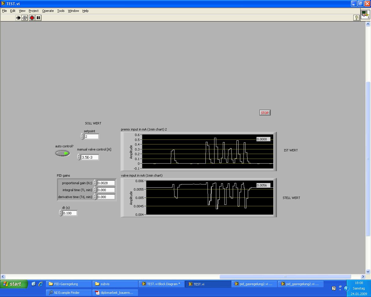

Mein Problem ist nun, dass der P-Regler nie den voreingestellten Sollwert erreicht! Im Bild ist ein Verstärkungsfaktor von 0.0028 und ein Sollwert von 2kg/h eingestellt. Daraufhin bekomme ich einen Output von 0.0056mA. Das einzige was der Regler also macht, ist den Output auf Sollwert*Verstärkungsfaktor einzustellen.
Bis dahin fleißt kein Massenstrom. Vergrößert man den Sollwert, so öffnet das Ventil, und der Regler regelt wild hin und her ohne je den Sollwert zu erreichen.
Woran kann das liegen? Eigentlich sollte er doch lediglich den Regelfehler verstärken (sprich die Differenz von Sollwert und Istwert). Dies tut er aber nicht. Vergrößert man den K-Faktor, so öffnet er das Ventil komplett und schließt es danach wieder komplett.

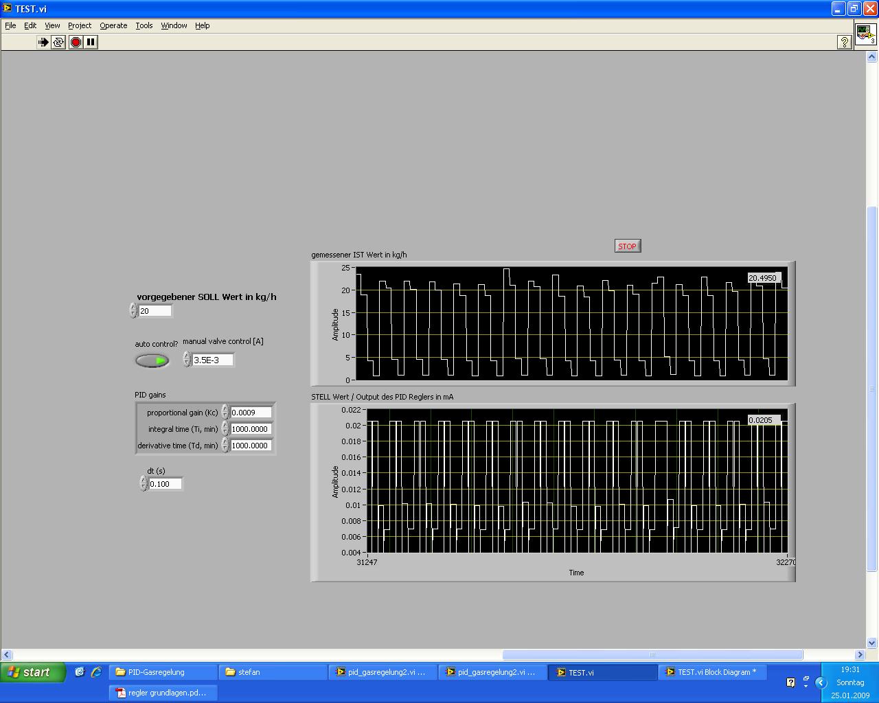

Beim zweiten Regler funktioniert aber irgendwie keine einzige Variante! Jedesmal schwingt der Output dermaßen stark, dass das Ventil komplett auf/zu geht. Ich habe die charts unten mal hochgeladen.
Wenn der K Faktor des P-Reglers zu klein wird macht er nichts mehr, wird er zu groß schwingt er wie in den Diagrammen zu sehen, und ist der Wert irgendwo dazwischen schwingt er ebenfalls, dann erreicht er allerdings den Sollwert nicht und schließt das Ventil vorher schon wieder.
Daher fällt mir gerade keine Möglichkeit ein die Schwingung irgendwie zu verringern Mellow
@kpa: Die Integrationskonstante hab ich hochgestellt. Beeinflusst hat das die Strecke jedoch nicht. Als Antwort bekomm ich immer noch die aufgezeichnete Schwingung des Ist-Werts.

' schrieb:Mein Problem ist nun, dass der P-Regler nie den voreingestellten Sollwert erreicht! Im Bild ist ein Verstärkungsfaktor von 0.0028 und ein Sollwert von 2kg/h eingestellt. Daraufhin bekomme ich einen Output von 0.0056mA. Das einzige was der Regler also macht, ist den Output auf Sollwert*Verstärkungsfaktor einzustellen.
Hallo mr.moe
Beim P-Regler gibt es eine sogenannte "bleibende Regelabweichung". Deswegen kann der P-Regler den Sollwert nicht erreichen.
Du brauchst einen I-Anteil (mal versuchen mit 0.1).
Im Wikipedia ist der PID Regler übrigens gut beschrieben.

Hallo, der bleibende Regelfehler ist bekannt. Nur hätte ich nie gedacht, dass dieser so hoch ist und damit so eine große Auswirkung hat.
Meine Regler funktionieren nun eigentlich gut. Das Problem lag darin, dass ich zu Anfang nur den P-Anteil benutzt habe. Ich weiß nicht, ob das an der Regelstrecke oder am PID Toolkit selbst liegt, jedenfalls hat die Ventilregelung so nicht funktioniert. Nimmt man gleich zu Beginn den I-Anteil hinzu, so regelt der Regler nach einer gewissen Feinjustierung zufällig die Fehler raus! Den D-Anteil brauchte ich dann aber erst im Anschluss hinzuzufügen.
