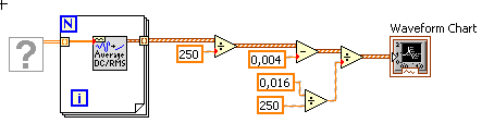

benutzt habe ich einen lowpass-Filter. dort habe ich solange daran rumgeschraubt, dass ich die lust verloren habe.
Gelöst habe ich das ganze mit der "averaged DC-RMS.vi", bekomme nun auch die richtigen Temperaturen angezeigt. Und diese schwingungsfrei.
Leider habe ich es nicht geschafft alle Temperaturen in einem Chart darzustellen :-( Bekomme dort immer
Probleme mit Datentypen...
HAt da jemand einem Tipp für mich?
Und: Meine KArte hat auch eine vi, aus der ich mehrere Kanäle auslesen kann, nur klappt dann die Geschichte mit dem average nicht...
Kurz gefragt, wie kann ich meine vi umbauen, damit ich möglichst wenige Elemente im Prog. habe?
Die vi soll folgendes leisten: Kanäle auslesen, alle Temperaturen in einem Chart darstellen und diese dann noch in eine File schreiben(noch nicht eingebaut)?
Im Anhang befindet sich die vi...
Viele Grüße, jogo

Probiers mal so:
Mglw. brauchst du noch ein Transpose-Array vor der FOR-Schleife, je nachdem, ob dein VI die Kanäle in den Zeilen oder den Spalten des 2D-Array speichert.

Vielen Dank für Deine Hilfe,
aber leider errechnet mir die vi den average über alle signale, sprich er fasst alle zusammen...
habe nun alle signale in einem chart werde sobald ich fertig bin die vi posten, sieht allerdings wieder viel zu überladen aus.
