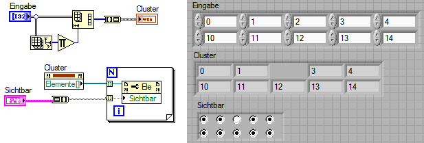

17.12.2008, 14:48
Teilweise Anzeige eines 2D-Arrays
' schrieb:Gibt es die Möglichkeit, mit Property Nodes auf einzelne Elemente eines Arrays zuzugreifen?
Ja, mit Arrays geht es nicht, aber das heißt nicht, daß Du dich dann mit Einzelelmenten herumschinden mußt. Bei Clustern hatt man diese Möglichkeit ja, Einzelelmente auszublenden. Also alles in Cluster umwandeln und dann in eleganter Weise auf die Elemente zugreifen.
Lv85_img

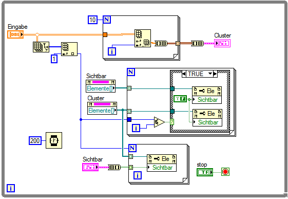

17.12.2008, 19:04
' schrieb:Die Größe des Arrays kann sich zur Laufzeit ändern. Das macht das Cluster leider nicht mit.
Ja, das hatte ich befürchtet. Das wird dann komplizierter. Du must wissen, welche maximale Größe zu erwarten ist, den Cluster entsprechend groß machen und was unnütz ist ausblenden.
Z.B. so:
Lv85_img
Sonstige .vi  LV8.5_Array_2_.vi (Größe: 27,59 KB / Downloads: 291)
