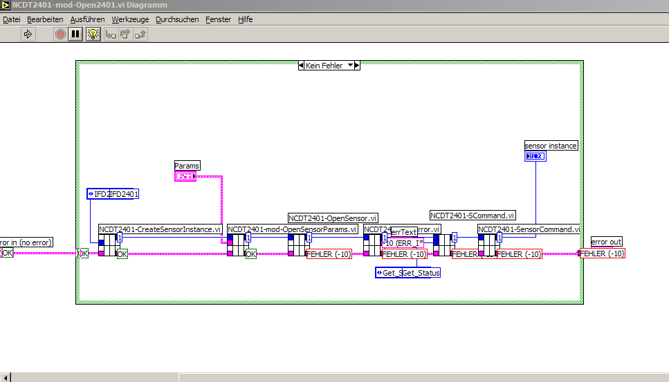

Jetzt ist es zu folgendem Effekt gekommen. Ich bekam aus der DLL den Rückgabewert:
-10 (ERR_INTERFACE_NOT_SUPPORTED): Com1
Darauf hin sagte der Mitarbeiter der DLL-liefernden Firma:
Sie haben als Interface Com1 angegeben und nicht RS232. Sie müssen IP_Interface=RS232 und IP_Port=Com1 setzen. Nach mehrmaligen hitzigen Diskussionen sagte ich ihm, dass ich alles korrekt setze und auch mache.
Ich habe mit dem Highlightmodus im Untervi SetParameterString, mit welchem beide Parameter gesetzt werden dann ganz genau nachgeschaut. Jetzt - ich konnte es kaum glauben - wurden die richtigen Parameter gesetzt und der anschließende OpenSensor-Command funktionierte.
Ich verstehe das nicht. Es ist auch Immer wieder nachstellbar. LV aus. VI öffnen, starten -> Errorcode (-10) s.o. -> SubVI SetParameterString auf Highlight ->klappt und ich lande beim nächsten Fehler
-8 (ERR_TIMEOUT_READING_FROM_SENSOR): Waiting for ''
der auch bestimmt aus unstimmigen SetParameterInt aufrufen folgte.

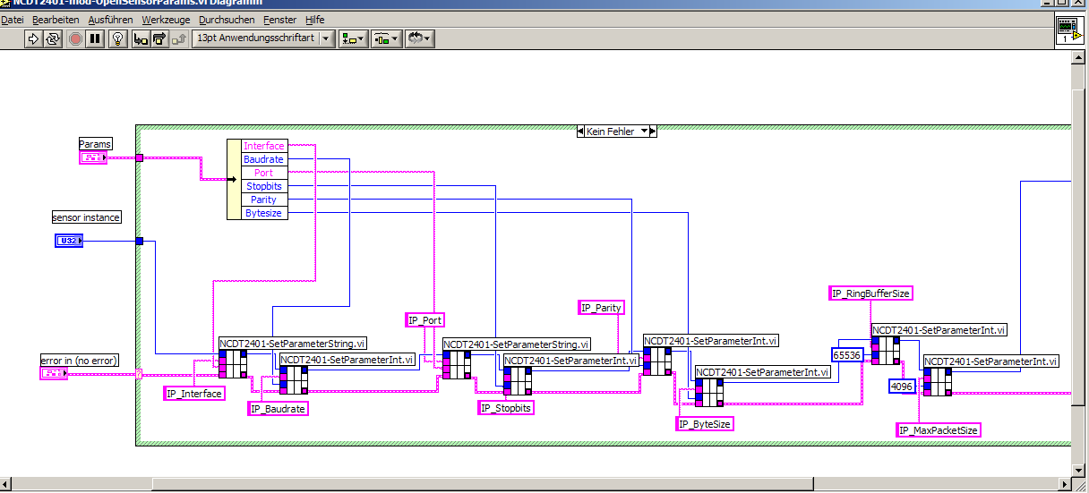

Anbei sind Bilder der VI-Struktur im Highlight-Modus:
in OpenSensorParams sieht man sehr schön die Nacheinanderaufrufung der verschieden Parametersätze.
in SetParameterString ist dann der eigtl DLL-Aufruf mit dem Text aus dem Enum.

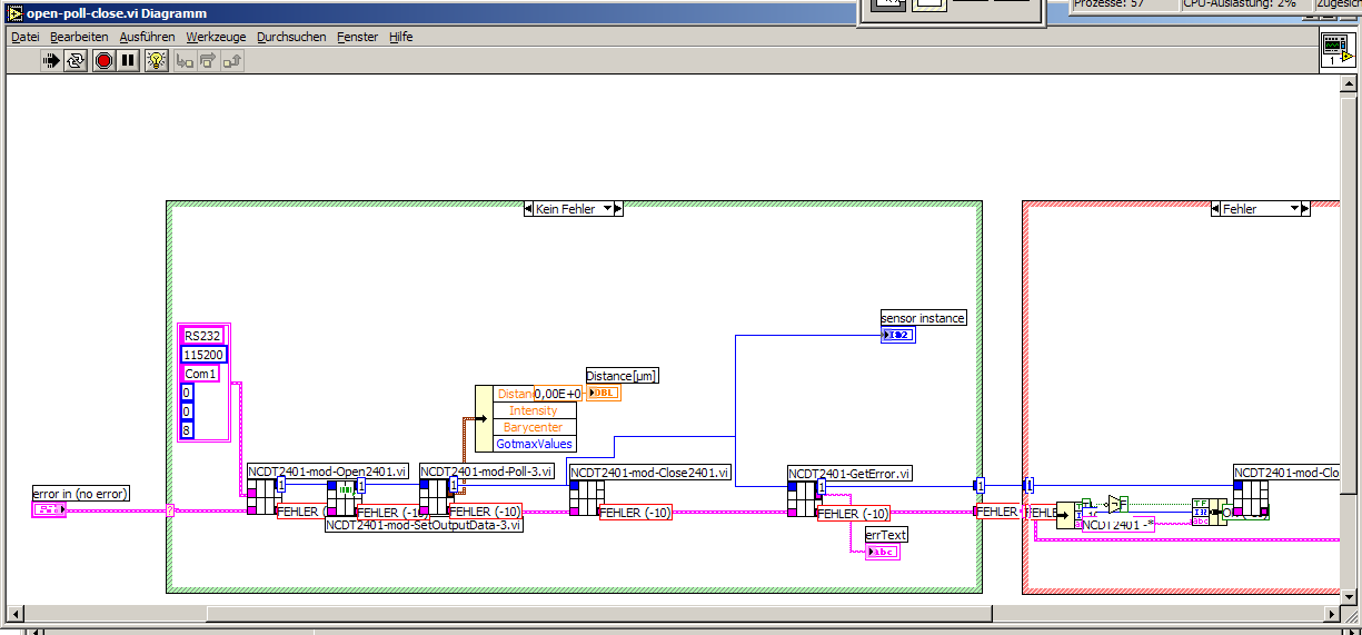

Guckst du Bild: Der DLL-Knoten im SubVI NCDT2401-GetError ist falsch konfiguriert. Die Funktion in der DLL erwartet einen Pointer auf einen Speicherbereich. Der Bereich muss aber auch vorhanden sein! Das wird dadurch gewährleistet, dass im DLL-Knoten für die "Mindestlänge" des "C-String-Zeigers" der Werte "maxlen" ausgewählt werden muss.
Probiers mal aus und sag Bescheid.

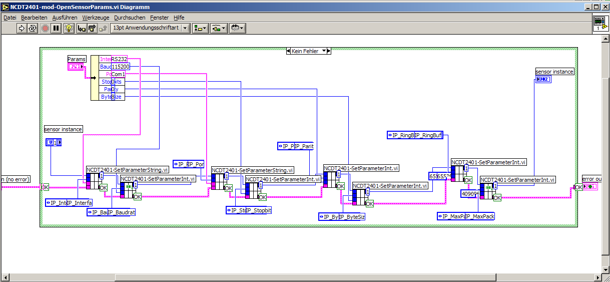

Zitat:Problem: Weist du was eine "strikte Typdefinition ist"? Ganz wichtig. Machst du's ohne, kriegst du Probleme, wenn du im SubVI den Typ anpasst und im MainVI nicht! Dann ist im MainVI noch der alte Enum-Wert (nicht verwechseln mit Enum-Bezeichner), der aber mit dem neuen im SubVI nicht mehr über einstimmt.
Das klingt vielversprechend. Ich habe leider keine Ahnung von strikten Typdefinitionen, aber wenn es ähnlich Strict-XHTML bei HTML/XML-Files ist, dann kann ich mir vorstellen, was es ist. Ich habe alle Enums in solche mit strikter Typdefinition umgewandelt und die neuen Bedienelement abgespeichert bzw. ersetzt.
Es ändert sich allerdings nix.
Zitat:Hab ich da rote Punkte an den Eingängen gesehen?
Jetzt müssten alle Punkte weg sein. (siehe anhang)
Wenn ich das VI starte/in der Schleife und anschließend im Diagramm das erste Subvi öffne, stürzt LabVIEW ab. Bei dir auch?
trotzdem selber fehler:
Kannst du auch nochmal schaun, ob GetError mit dem String jetzt richtig ist? und ob die strikten Typdef. stimmen.

Zitat:Jetzt müssten alle Punkte weg sein. (siehe anhang)
Jetzt sieht alles gut aus.
Zitat:Wenn ich das VI starte/in der Schleife und anschließend im Diagramm das erste Subvi öffne, stürzt LabVIEW ab. Bei dir auch?
Kann ich nicht nachvollziehen.
Zitat:trotzdem selber fehler: -10 (ERR_INTERFACE_NOT_SUPPORTED): Com1
Tritt bei mir nicht auf.
Zitat:Kannst du auch nochmal schaun, ob GetError mit dem String jetzt richtig ist?
So geht das. Jetzt stürzt LV bei mir nicht mehr ab.
Zitat:und ob die strikten Typdef. stimmen.
Stimmen.
