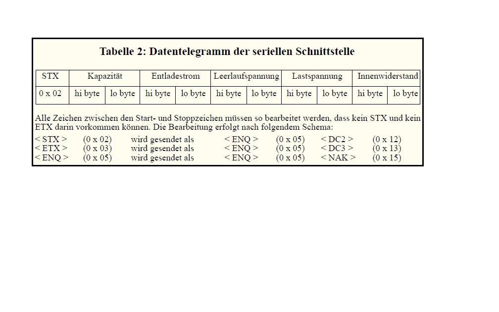

Hallo liebe Mitglieder des Forums,
folgendes Problem stellt sich mir:
Mein Entladegerät sendet ca. alle 500ms ein Datentelegramm mit 5 wichtigen Parametern. Jeder dieser Parameter ist zum Übertragen in High- und Low-Byte aufgeteilt. Diese stellen vorzeichenbehaftete Integer Werte dar.
Es erscheinen also 10 Bytes = 80 bit mit jedem Datentelegramm an meiner seriellen Schnittstelle (getestet mit Monitorprogramm HTerm). Als Startzeichen wird 0x02 (STX) gesendet, und als Stopzeichen 0x03 (ETX): Der zwischen diesen Zeichen befindliche Code interessiert also.
haben und in einem Array speichern (dann als .txt bzw. excel-file). Dieses Array soll also die 5 Parameter als Gleitkommazahl darstellen, evtl. mit einem Zeitstempel versehen werden, und mit jedem neuen Telegramm nach unten wachsen.
Leider habe ich sehr wenig Kenntnisse über LabVIEW, deshalb hoffe ich hier eine Hilfestellung zu bekommen. Auch ein Tipp für die Vorgehensweise würde mich schon freuen. =)
Ich verwende LabVIEW 9.0 (32bit). Anbei noch eine Übersicht zu dem Datentelegramm.

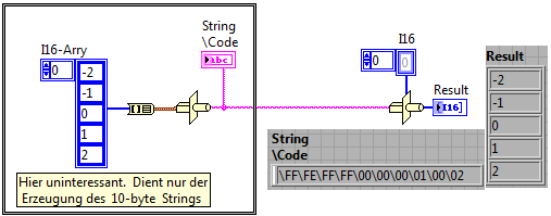

Das Telegramm überträgt vorzeichenbehaftete Interzahlen im Format I16. 2-Byte-Geitkommazahlen gibt es gar nicht, zumindest nicht genormt. Man kann natürlich aus der Integerzahl durch z.B Division mit 100 eine Fixkommazahl mit 2 Stellen nach dem Komma machen - wahrscheinlich meinst Du so etwas in der Richtung, wenn Du von Gleitkomma sprichst.
Der Vorschlag von Gerd funktioniert mit I16 (vorzeichenbehaftet) nicht, und außerdem geht das viel einfacher mit einer einzigen Funktion:

Es gibt da noch ein ganz anderes Problem, und das scheint Dir entgangen zu sein. Damit Datenbytes nicht mit Steuerzeichen <STX> und <ETX> verwechselt werden können, hat man sich im Datentelegramm (Siehe dein Bild) etwas Schlaues ausgedacht. Der eigentliches Datenblock (10bytes) kann also auch länger sein als 10 Bytes, auch wenn letztlich nur 10 Bytes an Daten übertragen werden sollen. Das wieder zu dekodieren auf die echten 10 Bytes muß die erste Maßnahme nach dem Datenempfang sein.

' schrieb:Genau das geht eben nicht. Wenn z.B. ein gesendete I16-Zahl gleich drei ist ( - allgemein immer wenn das High- oder Low-Byte gleich 3 ist - ) dann führt das doch zum vorzeitigen Abbruch der Schleife.
Ich verstehe das im obersten Beitrag beschriebenen Bild des Telegramms so, dass wenn ein 0x02 oder 0x03 kommen WÜRDE, stattdessen ein 0x05 und 0x12 bzw. 0x05 und 0x13 gesenden werden würde. Die Anzahl der Bytes könnte sich also erhöhen, jedoch könnte man 0x03 sehr wohl als Abbruch einer Schleife definieren, oder sehe ich das falsch?

' schrieb:Ich verstehe das im obersten Beitrag beschriebenen Bild des Telegramms so, dass wenn ein 0x02 oder 0x03 kommen WÜRDE, stattdessen ein 0x05 und 0x12 bzw. 0x05 und 0x13 gesenden werden würde. Die Anzahl der Bytes könnte sich also erhöhen, jedoch könnte man 0x03 sehr wohl als Abbruch einer Schleife definieren, oder sehe ich das falsch?
Hast Recht, habe mich falsch ausgedrückt, 03 läßt sich direkt als TerminalChar verwenden.
Das Kodieren/Dekodieren könnte man so machen (Leider funktionierte des herunterkonvertieren auf V9 nicht bei mir)
