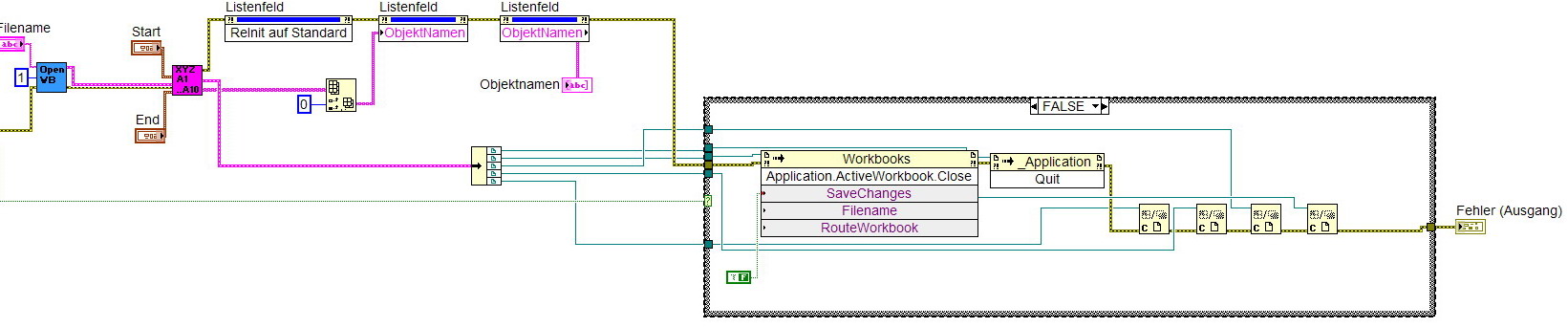

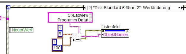

Jetzt hat das geloeste Problem ein neues erzeugt.
Ich frage im VI Bild 1 ab ob Excel geoffnet ist, falls nicht soll Excel geschlossen werden. So weit so gut. Das VI macht auch das was es soll.
Rufe ich das VI in einer Eventstruktur auf wird es auch ausgefuehrt, nur Excel schliesst sich jetzt nicht mehr automatisch. Druecke ich den Stop Button wird die Excel aber beendet. Eventsruktur sh. Bild 2.
Ich find einfach keinen Fehler.
Nochmal kurz zusammengefasst vi allein -> alles i.o. in Eventstruktur n.io.
Ich hoffe jemand hat eine Idee.
29.10.2008, 06:52
Excel geoeffnet?
Hi Mike,
ja das hab ich auch schon bei diversen Anwendungen beobachtet...solange die eigentliche LV-Exe-/MeineApplikation.exe noch läuft, wird bei mir zwar Excel geschlossen (man siehts nicht mehr, auch nicht in der Taskleiste), allerdings läuft im Taskmanager der Excel-Prozess weiter...und dann gibts beim nächsten Excel-Aufruf entweder ne Fehlermeldung oder es passiert einfach gar nichts. Um sicher zu stellen, dass Excel tatsächlich beendet wird, hab ich dann folgendes verwendet:

Guru1
Super, hat geklappt. Excel wurde geschlossen!

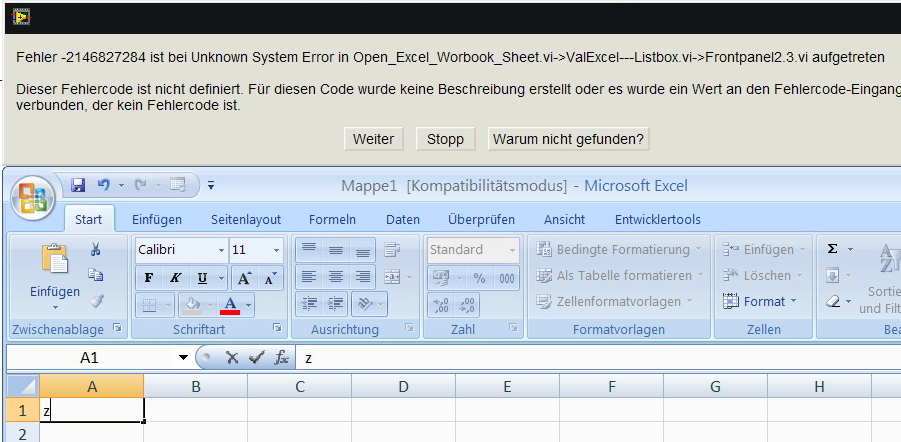

Ich hab nochmal eine Frage zu dem Excel offen Problem: Wie kann ich Abfragen ob eine Zelle gerade vom Benutzer bearbeitet wird, also aktiv ist? Es ist in diesem Fall keine Abfrage der Zelleninhalte per ActiveX moeglich.Angry

' schrieb:Ich hab nochmal eine Frage zu dem Excel offen Problem: Wie kann ich Abfragen ob eine Zelle gerade vom Benutzer bearbeitet wird, also aktiv ist?
spontan würde ich sagen, wenn es nicht geht dann wird sie bereits bearbeitet.Dry
bekommst du dann einen Fehler?
31.10.2008, 16:17 (Dieser Beitrag wurde zuletzt bearbeitet: 31.10.2008 16:18 von Mike###.)
Mike### Offline
Beiträge: 64
Registriert seit: Sep 2008
10707
Excel geoeffnet?
Ja es gibt einen Fehler. Ich moechte dem Benutzer die Moeglichkeit geben mit Excel zu Arbeiten waehrend LV auf Excel zugreift. Dh. wenn er einen Button auf den FP drueckt kann er ja nicht mit Excel arbeiten, also wuerde es schon reichen in der aktiven Zelle die Bearbeitung zu beenden.
