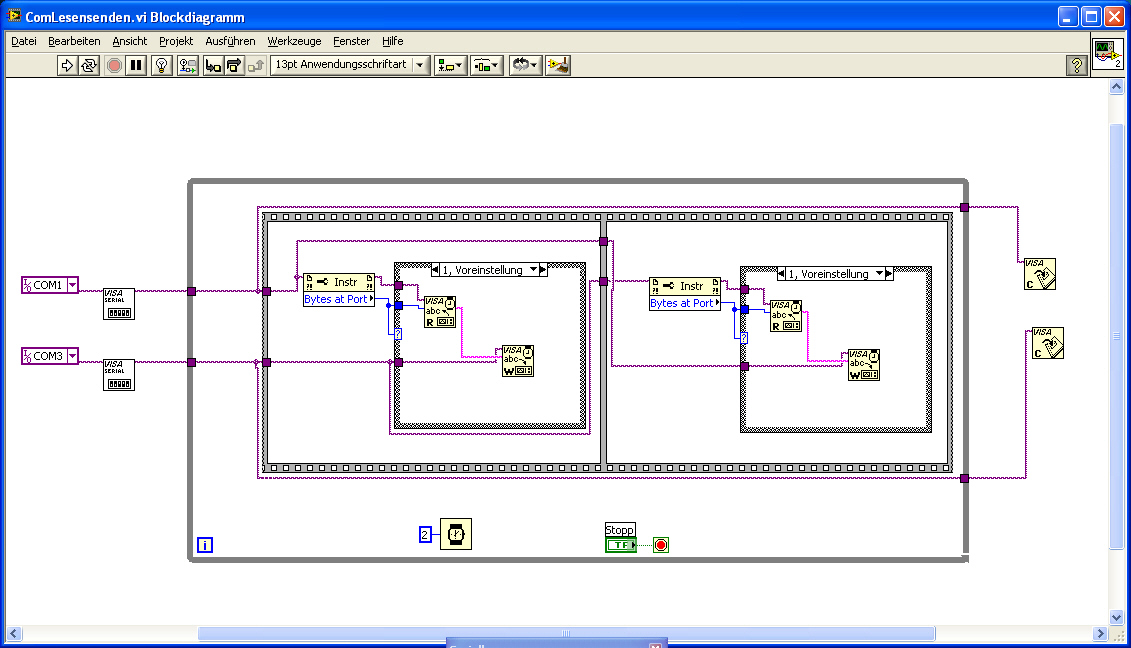

Hallo Leute,
ich habe folgendes Problem.
Ich möchte eine Daten-Weiterleitung in LabVIEW realisieren. Ein Gerät das sendet/empfängt ist an com4 angeschlossen. Dieses soll mit einem Gerät das selbiges tut und an com5 angeschlossen ist kommunizieren.
Wenn com4 Daten erhällt, soll es diese an com5 senden und andersrum. Praktisch wie wenn ich die zwei comports über ein Kabel verbinde. Im zweiten Schritt möchte ich die Daten in LabVIEW manipulieren, dies ist aber erstmal zweitrangig da ich die kommunikation nicht hinbekomme. Sollte ja eigentlich nicht so schwer sein, komme aber auf keine gescheite Lösung die funktioniert.
Hoffe jemand kann mir helfen.
Gruß und danke schonmal!
Ivary

Also der einfachste aber wahrscheinlich nicht er schönste ist folgender.
öffnen und konfigurieren beider Com-ports auserhalb einer Whileschleife.
in der Whileschleife machst du ne sequenz in der du im ersten Rahme alles an ComA liest und wen was da ist in den ComB schreibst.
im zweiten Rahmen genau andersrum.
Wieder auserhalb der Whileschleife schöiesst du die beiden Comports.
vielleicht hilfts.

Danke für deine Hilfe, dein Prinzip kommt für mich leider nicht in frage.
Habe es jetzt so gelöst, dass ich das Easy_RS232_Terminal.vi das im Netz rumschwirrt umgeschrieben habe und zwei Instanzen parallel laufen lasse. So tut es schonmal, leider musste ich feststellen, dass es dabei zu problemen kommt, was wohl an der Hardware liegt:-(
Ist somit erstmal auf Eis gelegt bis sich etwas anderes findet.
Danke dir trotzdem für deine Mühe!!!

Hallo Ivary,
kannst du bitte erklären warum dieses Verfahren nicht für dich in Frage kommt. Hast du bestimmte Antwortzeiten einzuhalten?
Mike

Es geht um die Prüfung von 1-wire Sensoren. Bessergesagt, ein DSP kommuniziert mit den Sensoren. Wichtig ist dass man die Daten manipuliert, also hohe Temperaturen simuliert und die Reaktion des DSP testet. Problem ist nur dass, das alles recht schnell geht und die Kommunikation hinterher hinkt. Befasse mich aber mit dem Problem nicht weiter, da sich ein Kollege um ein anderes Verfahren bemüht.
Dieses Terminal-Programm habe ich nur so umgebaut, dass es praktisch Signale von einem Port auf den anderen weiterleitet. Aber seht selbst, vllt. kann das der ein oder andere mal gebrauchen.
Wenn einer von euch schonmal einen 1-wire Temperatur Sensor von MAXIM in LabVIEW nachgebildet hat oder so wäre das natürlich auch interessant zu sehen.
Ivary
Lv85_img
Sonstige .vi  comcomtest.vi (Größe: 6,48 KB / Downloads: 316)
Sonstige .vi  com4lesen_com3schreiben.vi (Größe: 144,36 KB / Downloads: 267)
