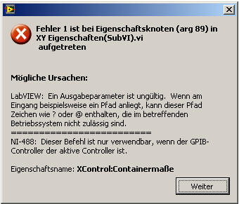

Ich habe das auch gleich einmal Probiert und diesen Fehler bekommen! s. Abb und VI,Lv85_img
Habt ihr ne Idee zu dem Doppelklick? Ich kenne mich da leider nicht aus.

Zähl dich von oben nach unten durch. Bei der 89. Eigenschaft stimmt was nicht. Entweder gibt es die nicht (sind wohl die XControl-Properties, das ist nämlich kein XControl) oder sonst was.
Und bitte Umfang reduzieren: Wie gesagt, wieso erst eine Cluster an Eigenschaften (z.B. bei Skaleneigenschaften oder Positionen) übergeben und dann noch mal die Clusterelemente selbst. Da muss man ja den Überblick verlieren!
Und selbst wenn du nach ALLEN fragst, trotzdem Augen auf und Hirn ein, was denn überhaupt sinnvoll & nötig ist. Erweitern kann man auch immer!
