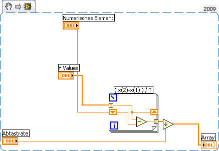

als Vorbereitung für meine Bachelorarbeit versuche ich gerade ein VI zur numerischen Differentiation von Funktionen in Abhängigkeit von x zu erstellen. Ich habe schon ein VI entworfen, aber ich bekomme auf dem Wafeform Graph keine Anzeige wenn ich das VI starte. Ich möchte sowohl die Ausgangsfunktion darstellen, als auch die differenzierte Funktion.
Vom Benutzer sollen die darzustellende Funktion einzugeben sein, die Abtastrate und Start und Endwert.
Ich bin über jeden Tipp sehr dankbar.

wenn ich dein VI ausprobiere das mir Y-P "umgespeichert" hat, bekomme ich eine Graphanzeige. Naja fast - du nimmst Startwert - Endwert, wobei der Endwert größer ist als der Startwert, daraus folgt dass das Ergebnis negativ ist und dieses negative Ergebnis bekommt die mathematische Funktion auf "Anzahl der Punkte". Da der Datentyp U32 ist, verlangt er eine Zahl die nicht negativ ist oder anders eine negative bedeutet dann immer 0.

ich habe einfach vergessen, dass ich Endwert-Startwert machen muss und dann durch die Anzahl der Samples teilen, damit ich die Abtastrate bekomme. Umgekehrt bekomme ich natürlich immer 0!!!

mein VI funktioniert inzwischen soweit, allerdings ist jetzt noch ein neues Probelm aufgetreten. In einem XY-Graphen habe ich die unsprüngliche Funktion dargestellt.
Ist es möglich, dass ich auch dort die differenzierte Funktion darstelle? Ich bekomme da immer einen Fehler weil die Datentype nicht kompatibel sind.
Falls das nicht geht, habe ich versucht die ursprüngliche Funktion (Plot1) und die differenzierte Funktion (Plot 2) in einem XY-Graphen darzustellen. Das hat auch so weit funktioniert, allerdings weis ich nicht, wie ich es schaffe, dass der Graph auch bei meinem eingestellten Endwert aufhört. Und ich habe da noch einen Plot 0 mit im Graphen den ich nicht weg bekomme.
Bin für alle Tipps dankbar.
