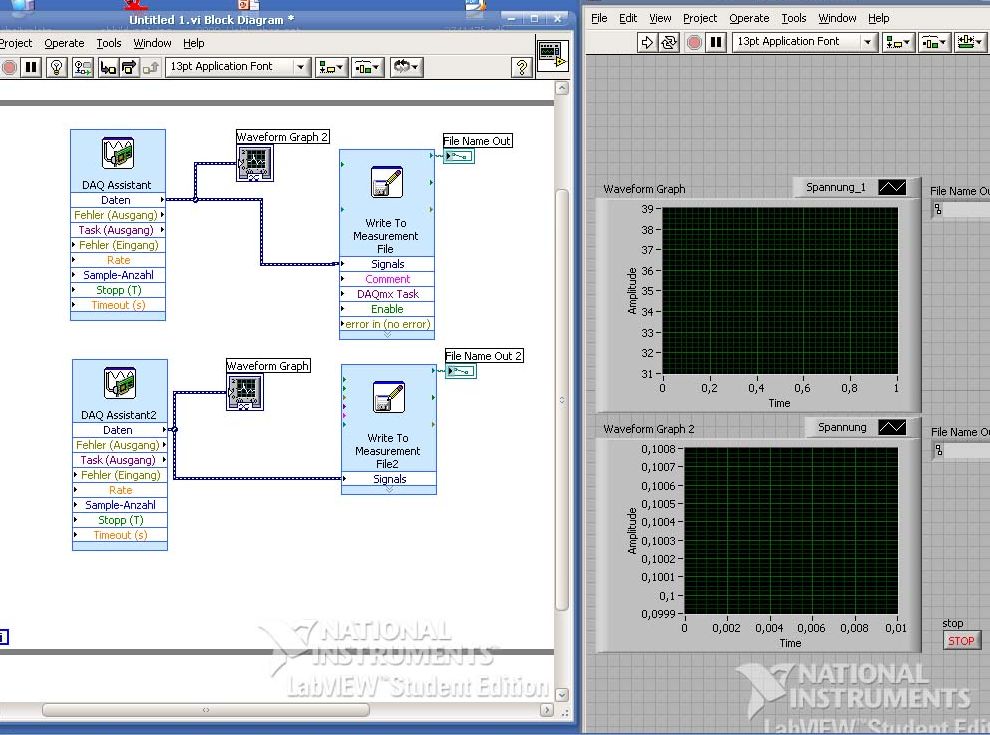

ich schreibe gerade meine Diplomarbeit und hab es nun zum laufen bekommen, dass ich von nem Drucksensor und einem Flowmeter meine beiden analogen Signale über die USB-6009 box über LabVIEW 8.2 Student Edition darstellen kann.
Nun zu meinem Problem:
Ich kenn mich nicht wirklich gut aus...was man halt so im Studium in nem Praktikum mitbekommt .-))
Aber ich finde es sowieso bemerkenswert wie die neuesten Versionen benutzerfreundlich sind. Man steckt die usb-box an und es starten schon irgendwelche Assistenten.
Es geht darum, dass ich zum einem die Spannungswerte meiner beiden Signale in physikalische Werte darstellen möchte. Also in mbar und l/min. Dies kann ich über Skalierung im Measurement&Automation Explorer einstellen oder?
Was aber das größte Problem ist, dass ich einen Plot brauche, auf dem der Druck auf der x-Achse und der Flow auf der y-Achse aufgetragen ist. Mir ist die Resistance des Sytems wichtig. Aber jeden Plot den ich bis jetzt ausprobiert habe, stellt mir die Signale bezogen auf t dar.
Wie stell ich dass nun an. Gibt es irgendeine Toolbox wo ich zwei Signale gegeneinander darstellen kann, oder muss ich in ein Array aufzeichnen?
Die Sache mit dem Array ist sowieso interessant. Ich möchte dann eine *.csv oder *.txt Datei erzeugen mit den gemessenen Spannungswerten und den dazugehörigen Physikalischen Werten. Also brauche ich ein Array?
ungefähr so
U1 U2 p in mbar Q in l/min
Wäre nett wenn mir jemand etwas helfen könnte und ein paar Gedankenanstöße gibt. Ich seh nämlich geradeüberhaupt kein Land...
Vielen Dank
p.s. hab mal ein bild drangehängt wie es bis jetzt aussieht. ist nicht viel aber hat trotzdem etwas gedauert .-)

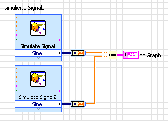

du kannst einen X-Y Graph benutzen um die eine Größe gegenüber der anderen darzustellen. Normallerweise kannst du auch beide Kanäle mit einem Express.vi lesen (wenns die unbedingt sein müssen Wink. Du findest auch eine Menge an Beispielen im "Example Finder".

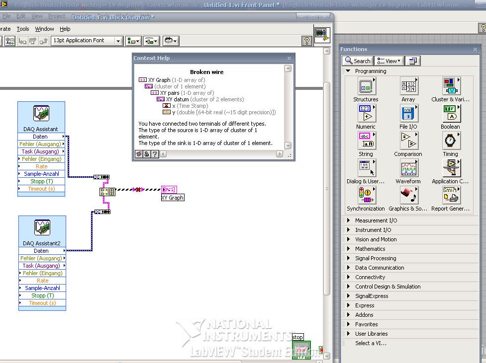

eben das denke ich mir auch, muss ja gehen, bloß wenn ich mit meinen Analogen Signalen in nen Graph reingeh sagt er mir immer
You have connected two terminals of different types. The type of the source is dynamic data. The type of the sink is cluster of 2 elements. Ich verstehe nicht was ich vorher mit den daten machen muß. Brauche ich ein cluster oder ein array????

ich habe mal eine Möglichkeit als Bild angehängt.

sieht dann bei mir so aus ?
LG Hubsi
edit:
okay ich vollidiot. falsche tools .-)
bin dabei die richtigen zu suchen. die symbole allein sagen mir nicht viel. aber convert from danymic data ist schon mal super.
danke und sorry wenn es blöde fragen sind. aber am anfang weiß man halt erstmal gar nix

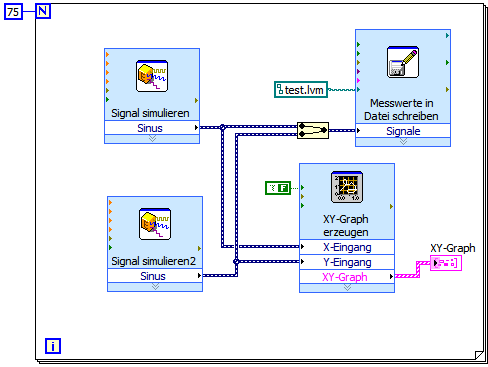

Das Express-Vi ist gewissermaßen ein LabVIEW innerhalb von LabVIEW, gedacht dafür, daß auch nicht so erfahrene Anwender bei Standardaufgaben schnell zu einem Resultat kommen. Bei Dir handelt es sich um eine Standardanwendung. Wenn Dir wegen der Anwendung von Expres-VIs ans Bein gepinkelt wird - und das ist in diesem Forum so sicher wie das Amen in der Kirche - dann must Du das nicht so ernst nehmen.
Der Funktionsumfang von Express-VIs ist so konzipiert, daß man für Standardanwendungen vollständig mit Express-VIs und dynamischen Signalen arbeiten kann. Nicht optimal und inkonsequent ist es, die Express VIs nur teilweise zu verwenden und zwischendurch die dynamischen Signale in normale Signale zu konvertieren.
Das setzt voraus, daß man nicht nur die VIs zur Erzeugung und Verarbeitung von Signalen benutzt, sondern ebenso die VIs für Signalmanipulation - die sollte man also gründlich kennen. Das Allerwichtigste ist hierbei das VI zu Zusammenfassung und Trennung von Signalen.
Tip zu DAQ: Für mehrere AI-Kanäle grundsätzlich nur einen DAQ-Assistenten verwednen. Nur so ist es möglich, die Kanäle miteiander zu synchronisieren. Man kann sowieso nicht mehrere AI-Tasks mit verschiedenen Abtastparametern unabhängig voneinander laufen lassen.
Die Aufgabe zur XY-Darstellung sähe also so aus: 1 DAQ-Assistent mit 2 Kanälen --> Signal teilen --> die beiden Signale auf den X bzw.Y Eingang des Express-XY-Graph geben.
Hier Beispiel mit simulierten Signallen, wofür man allerdings für die Signalerzeugung von 2 Kanälen 2 VIs benötigt:
    Lv82_img
