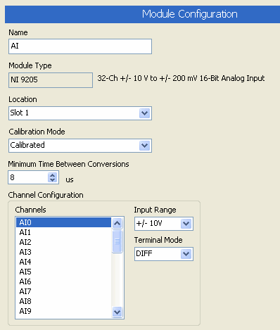

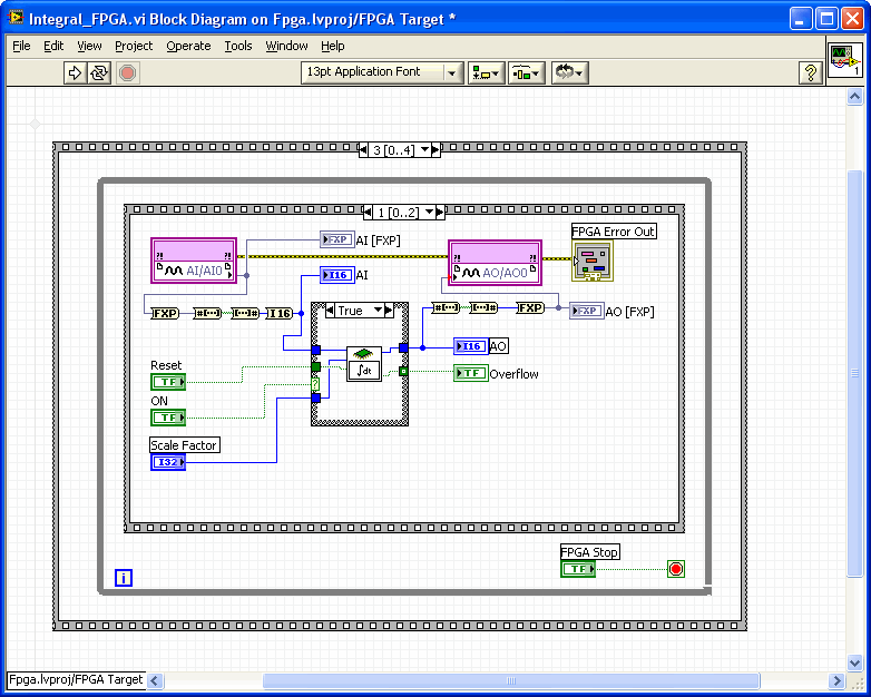

08.09.2008, 12:43
MichaDu
Unregistered
Kalibrierung im FPGA
Da habe ich doch noch ein Problem ;-)
Wenn ich das 9205-Modul auf "Calibrated" Input schalte, dann kann ich nur einen statischen Wert vom Eingang lesen. Im "Raw"-Mode dagegen bekomme ich sinnvolle Werte. Habe ich da irgendwas falsch gemacht?

08.09.2008, 16:54
Holy Offline
Beiträge: 339
Registriert seit: Sep 2008
09XXX
wenn du vorerst nicht auf 8.6 upgraden möchtest wird dir die "Calibrated" Option wahrscheinlich nicht viel bringen da die verarbeitenden VIs noch kein Fixed-Point unterstützen. Aber ich denke die Verarbeitung der Werte nur im FPGA ist auch mit 8.5 schon möglich. Nur die Lösung müsste anders aussehen. Ich denke der richtige Ansatz wäre den Offsetfehler ausgleichen. Da dies ne reine Addition/Subraktion ist sollte das im FPGA ja kein Problem darstellen. Der Skalierungsparameter (LSB Weight) hingegen sollte eigentlich identisch sein da du beide Module mit +- 10 V ansteuerst. Ich hab hier leider kein LabVIEW zur Hand um das kurz zu visualisieren.
