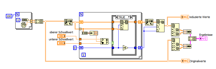

Ich hab's mal in "Floor..." umbenannt, da erst eine Amplitudenbegrenzung im spektralen Bereich einer "Filterung" entsprechen würde:
Lv80_img
Sonstige .vi  FloorBegrenzungXY_durchf_hren_lv80.vi (Größe: 27,36 KB / Downloads: 372)

' schrieb:Ich hab's mal in "Floor..." umbenannt, da erst eine Amplitudenbegrenzung im spektralen Bereich einer "Filterung" entsprechen würde:
Hallo ImExPorty,

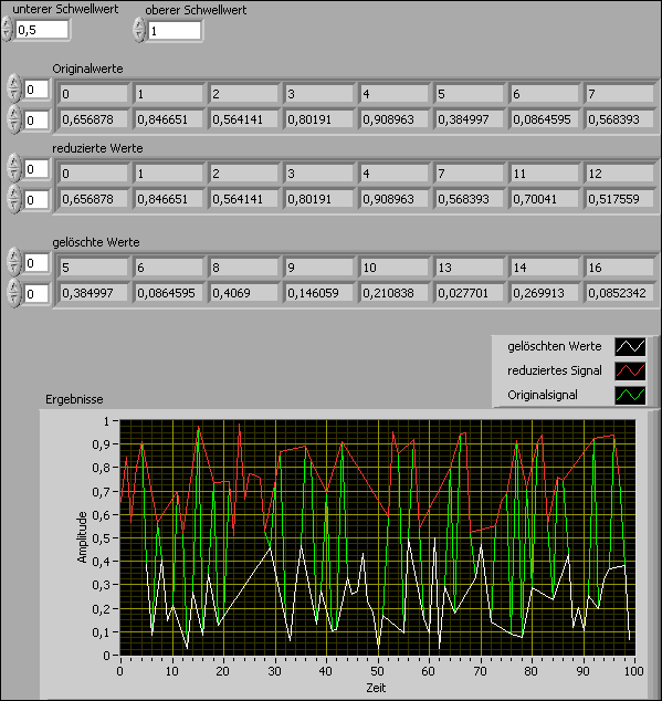

dein VI ist ja klasse! Hat mir gleich nochmal einen neuen Denkanstoß gegeben. Aber sag mal wie könnte man in deinem VI an die gelöschten Werte rankommen?

elemente aus array entfernen
Hallo ImExPorty,
danke hat sich erledigt habs doch noch selbst hinbekommen. Tippen
siehe Screeshot:

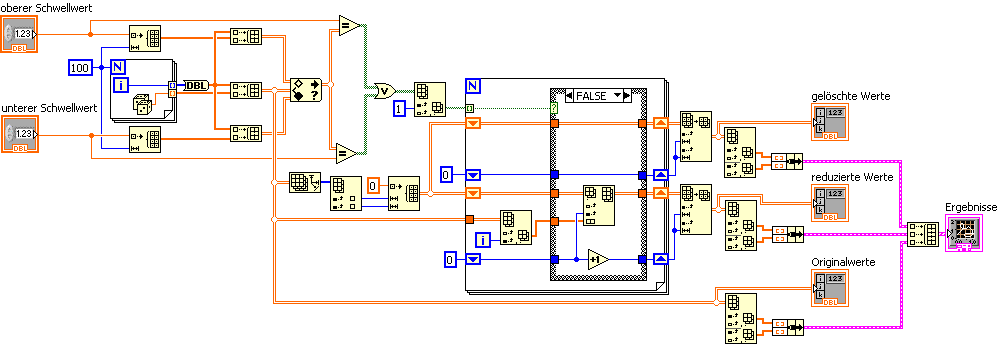

durch sinnvolles kopieren von Teilen...
Lv80_img
Sonstige .vi  FloorBegrenzungXY_durchfuehren_V1R2_lv80.vi (Größe: 32,95 KB / Downloads: 323)

' schrieb:Welchen? Denknach lass uns darüber Talk [attachment=41549:FloorBeg...en_V1R2p.png]
Ich hatte es mir nur wieder zukompliziet gemacht statt dem Wertebereich VI, hab ich das Ganze mit der Spitzenwerterkennung gemacht aber dabei hatte ich ja nur eine Schwelle. An das Wertebereich VI hatte ich in dem Moment nicht gedacht.
Naja und dann habe ich immer auf kompliziete Art und Weise die entstehenden Nullen am Ende des Arrays, mit einer While-Schleife herausgefiltert statt einfach das ganze mit`nen Teilarray zu machen.
Also vielen Dank nochmal für die neuen Erkenntnisse!Top1

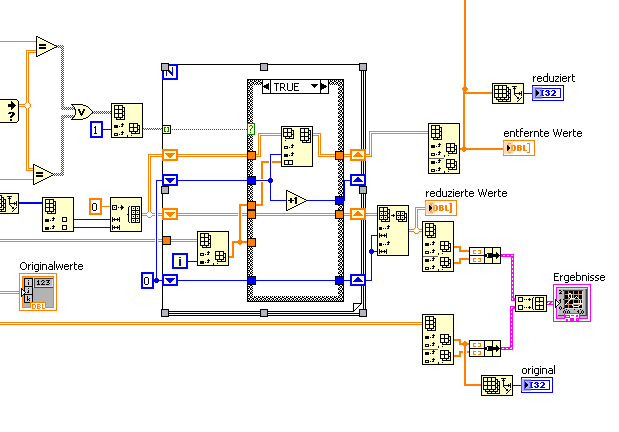

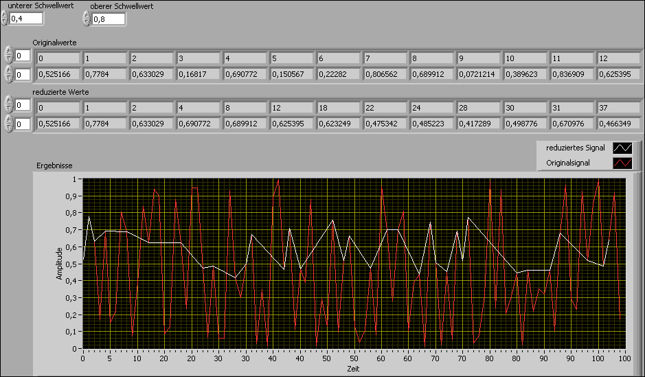

Entschuldige bitte, aber ich habe manchmal die Angewohnheit, ein gut funktionierendes, mir aber zu umständlich erscheinendes Vi zu verschlimmbesseren. Hier das Ergebnis:
Lv80_img
Sonstige .vi  Begrenzung1.vi (Größe: 22,78 KB / Downloads: 337)
Sonstige .vi  Begrenzung2.vi (Größe: 24,72 KB / Downloads: 355)
Edit: @ImEXPorty:
In Deinem VI hast Du - sicher aus Versehen - ein falsches VI benutzt.
Richtig wäre, das VI "In Array ersetzen", Du hast aber "In Array einfügen" verwendet. Das funktioniert hier zwar auch, aber das ganze, etwas umständlicher Kontrukt, das dazu dienen soll, das Beispiel schneller zu machen als nach der einfacheren Methode "An das Array immer neue Werte anhängen", verfehlt damit seinen Zweck.
