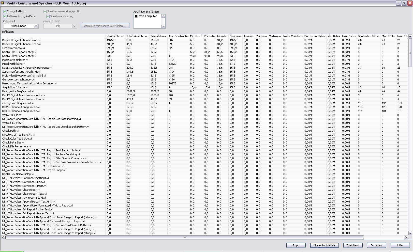

Hallo LabView Freunde,
ich hab schon mal ein Thema wegen Speicherauslastung gepostet. Jetzt hab ich dazu aber noch eine andere Frage. Mein Programm müllt den Speicher kontinuierlich zu bis es schlussendlich zu einem Absturz kommt.
Jetzt die Frage: Wie find ich genau heraus welches VI den Speicher und damit die Auslagerungsdatei so zumüllt? Ich hab es mit der NI-Funktion Profil-->Leistung und Speicher probiert jedoch zeigt mir das beim Speicher immer den gleichen wert an bzw. das maximum. Heisst das für mich dass bei jedem Aufruf dieses VI´s dieser Speicher verbraucht wird??
oder wie kann ich sehen welche vi´s meinen speicher wie stark zumüllen?? Bin etwas verwirrt!!
Bitte um kurze Info.

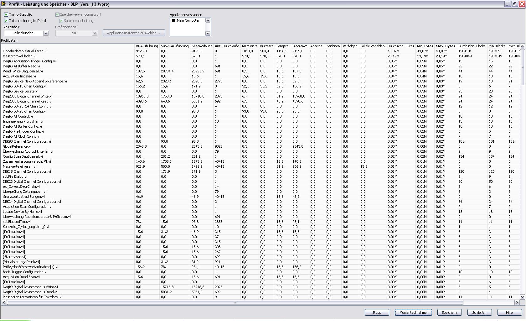

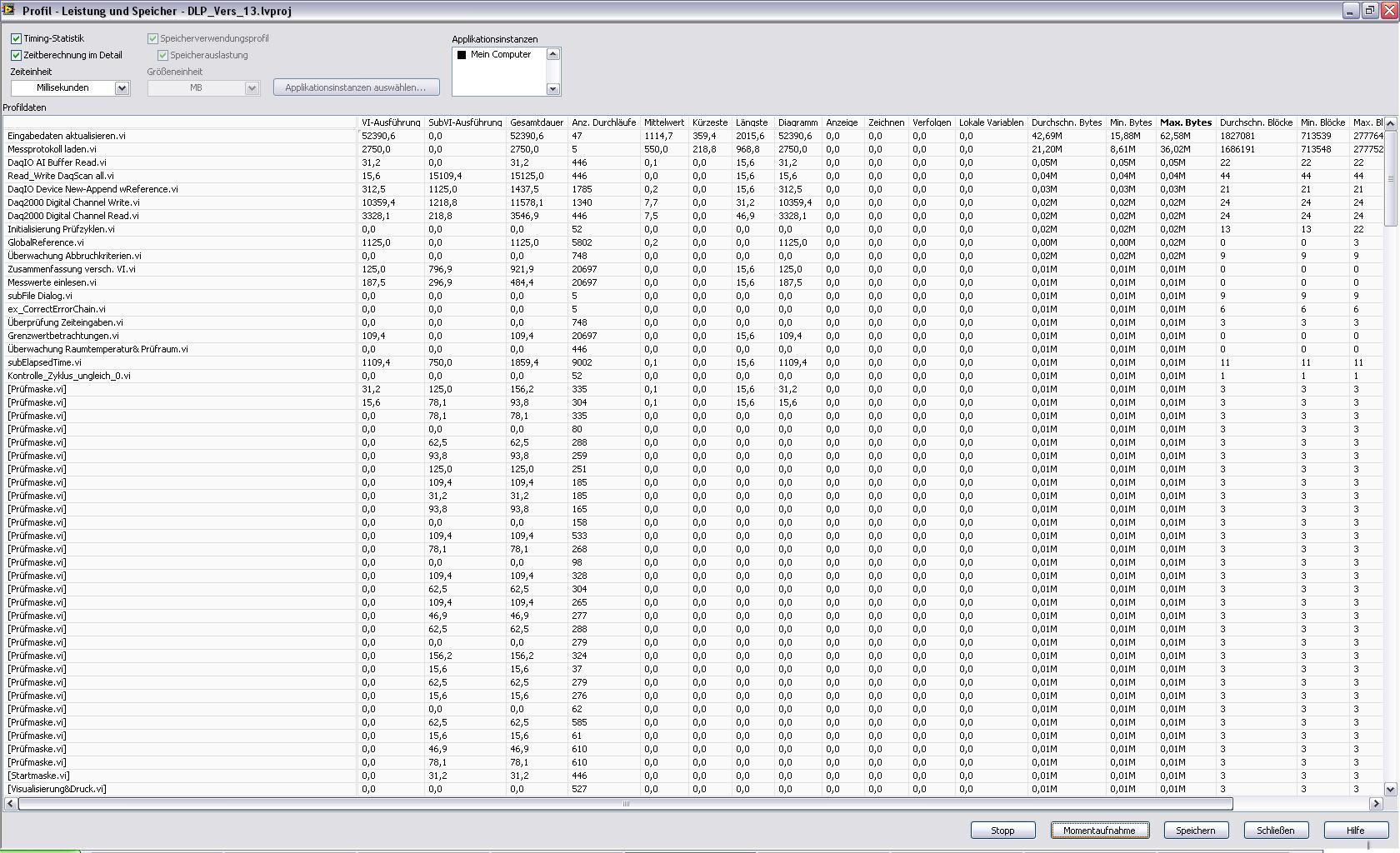

@Y-P: Sobald ich Labview bzw. meine Exe beende löscht sich der Speicher und das ganze Spiel fängt von vorne an.
@rbliomera: hab dir ein paar Bilder von Leistung und Speicher gemacht. Aber Speicherbelastung bleibt immer gleich bei den 2 oberen VI´s. Kapier das nicht. Gilt das nur für einen Aufruf oder wie???
