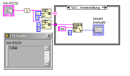

Ich bekomme Botschaften mit 32 bit von der rs232.
Jetzt würde ich gerne diesen String in einen Binärstring umwandeln, also in 32 Nuller und Einser,
an der Stelle an der jetzt die Sonde ist, damit ich die einzelnen bits weiter verwenden kann.
Vielen Dank

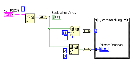

versuchs doch mal mit der Kombination aus "String deserialisieren" und "Zahl nach boolsches Array". Dann hast Du ein Array mit den einzelnen Bitwerten.

An dieser Stelle würde ich Dir empfehlen, auf die Verwendung eines Strings in der Form "101101..." zu verzichten.
Da Du ja schon ein Boolsches Array in der Form [1,0,1,1,0,1,...] hast, ist ein Zugriff auf die einzelnen Elemente viel performanter.
Wenn Du dann einen Teil der Werte haben möchtest, verwendest Du "Teilarray" und machst daraus einen Zahlenwert:

So ganz klappts noch nicht bei mir: Wahrscheinlich liegts an meinem String
Fehler 74 ist bei String deserialisieren in Master (SubVI).vi->17.04ganz_v2_00.vi aufgetreten

Auf meinem ersten bild sieht man, dass es sich um einen ASCii string handelt den ich von der Seriellen Schnittstelle bekomme.
Würde ich zumindest sagen (sieht man in der Sonde). oder????
Es geht direkt von der Seriellen Schnittstelle in das subvi.
