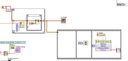

Was ist die einfachste Methode um ein XY-Graph als Bild zu Speichern?
Ich habe es wie im Anhang versucht, aber ich bekomme nur ein schwarzes bild heraus.
Ich verstehe nicht wo das Problem liegt.
Wen ich nicht den Prefix .png dazu gib dann speichert er es als irgend was und dann lässt er sich mit zb Paint normal öffnen und das Bild ist klar zu sehen????
Sonstige .vi  FINAL_BETA.vi (Größe: 55,47 KB / Downloads: 471)

20.10.2010, 18:07
Graph als Bild Speichern
Sonstige .vi  Graph_in_Bild_wandeln.vi (Größe: 9,56 KB / Downloads: 1162)
Lv09_img2
PS: Gib bitte das nächste Mal Deine VI-Version an. Rulez

Hallo!
Das Programm zeigt wieder nur ein graues Bild!
Heeeeelllllppppppp!!!!
LABVIEW 2009
Sonstige .vi  FINAL_BETA.vi (Größe: 55,56 KB / Downloads: 381)

Hallo Kova,
abgesehen davon, dass niemand dein VI ausführen kann (wegen fehlender subVIs) und der immer noch vorhandenen RaceCondition (ist der Graph wirklich schon aufgebaut, wenn du das Image abfragst?): Was passiert, wenn du eine Bildtiefe von 24bit vorgibst?

Ich habe versucht es in Sequenzen zu machen, aber es geht nicht. Manchmal klappt es auch, aber nur selten. Der Graph sollte sich schon aufgebaut haben. Ich versuche es auch wenn ich den Pfad ganz auslasse und er mich selber danach fragt... Klappt nicht!

Hallo Kova,
in deinem VI hast du die InvokeNode in eine Sequenz gepackt, die losläuft, sobald die Daten für den Graph anliegen. Das bedeutet aber nicht, dass diese Daten schon im Graph angekommen sind und schon garnicht, dass der Graph diese Daten schon verarbeitet und gezeichnet hat. Deshalb: "Manchmal klappt es auch, aber nur selten"!
Packe den Graph in den ersten Frame der Sequenz. In den zweiten packe eine Wartefunktion von (z.B.) 1s, um dem Graphen Zeit zum Zeichnen zu geben. In den 3. Frame dann die InvokeNode...

Es geht einfach nicht!

Erstens:
"Geht nicht" hilft keinem. Schreibe immer dazu, was nicht geht.
Zweitens:
Man braucht fast eine Lupe, um dein Blockdiagramm zu entziffern. Hänge das zukünftig bitte in normaler Größe an.
Drittens:
Nach so kurzer Zeit zu pushen ist mehr als unhöflich (und laut Regeln glaub sogar nicht gestattet). Wir haben auch andere Dinge zu tun als hier pausenlos zu helfen.
Wenn es eilt, wende dich an den NI-Support, falls ihr das SSP-Programm nutzt.
Zum Problem ein paar Fragen:
Öffnet sich der Pfad-Doalog?
Was passiert und was nicht?
Was liefert das Debuggen?
Wird das Bild angelegt, jedoch mit falschem Inhalt?
