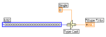

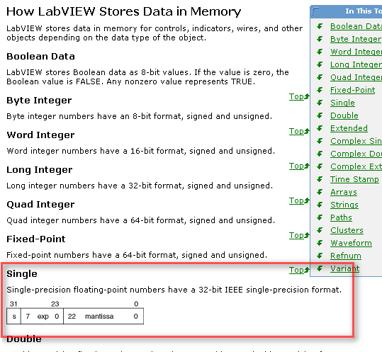

Das hört sich sehr nach dem internen (binärem) Speicherformat eine Single Precision Float nach IEEE an.
http://de.wikipedia.org/wiki/Gleitkommazahl
LabVIEW speichert eine Single Precision genauso:
Jetzt ist die Frage, wo kommt deine R32 her:
Aus einem (binärem) File, dann musst du nur das VI "Read from Binary File" nehmen.
Ansonsten per Type Cast wandeln (und es langt vollkommen, in SGL zu wandeln, mehr Info enthält deine R32 auch nicht):
MfG, Jens

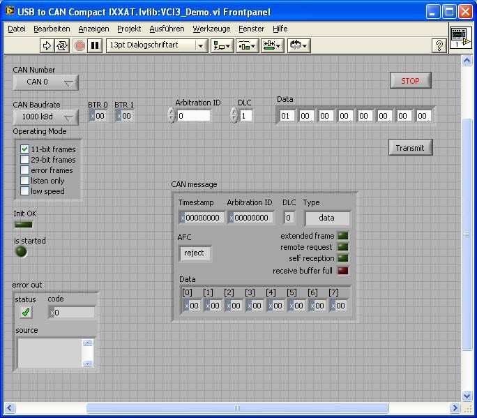

ich danke euch allen für die Antworten bzw. Fragen. Erstmal einige Erläuterungen:
Wo kommt die Zahl her?
Die Zahl wird soll eine Temperatur darstellen und wird von einer Platine mit einem USB-to-CAN (Marke: IXXAT) ausgelesen. Zu diesem USB-to-CAN gibt es schon ein Beispielprog. im Netz. Dabei sieht die Anzeige so aus:
Wie man sieht, gibt der USB-to-CAN im Feld "Data" Werte als Hex aus. Diese sind alle vom TYP U16. Da es insgesamt 8 Byte
(8x1 Byte) sind und ich nur die ersten 4 Byte nutzen möchte, fasse ich die 4x1 Byte zu einer Zahl (32 Bit = 4 Byte) zusammen. Nun gibt mir diese Zahl eine Temperatur, sowie Jens es beschrieben hat, an.
Und tatsächlich mit dem Symbol "Typenumformung" lässt sich die Zahl als in eine Dezimalzahl umformen.
Ich hoffe, dass es jetzt mehr verständlich ist und Sorry für die schlechte Erklärung am Anfang des Threads.

19.05.2008, 16:43 (Dieser Beitrag wurde zuletzt bearbeitet: 19.05.2008 16:46 von Lucki.)
Hex, dez zu floating point umwandeln
Die Vermutung von Jens kann ich nur bestätigen:
String to U32, dann Typkonvertierung zu SGL
