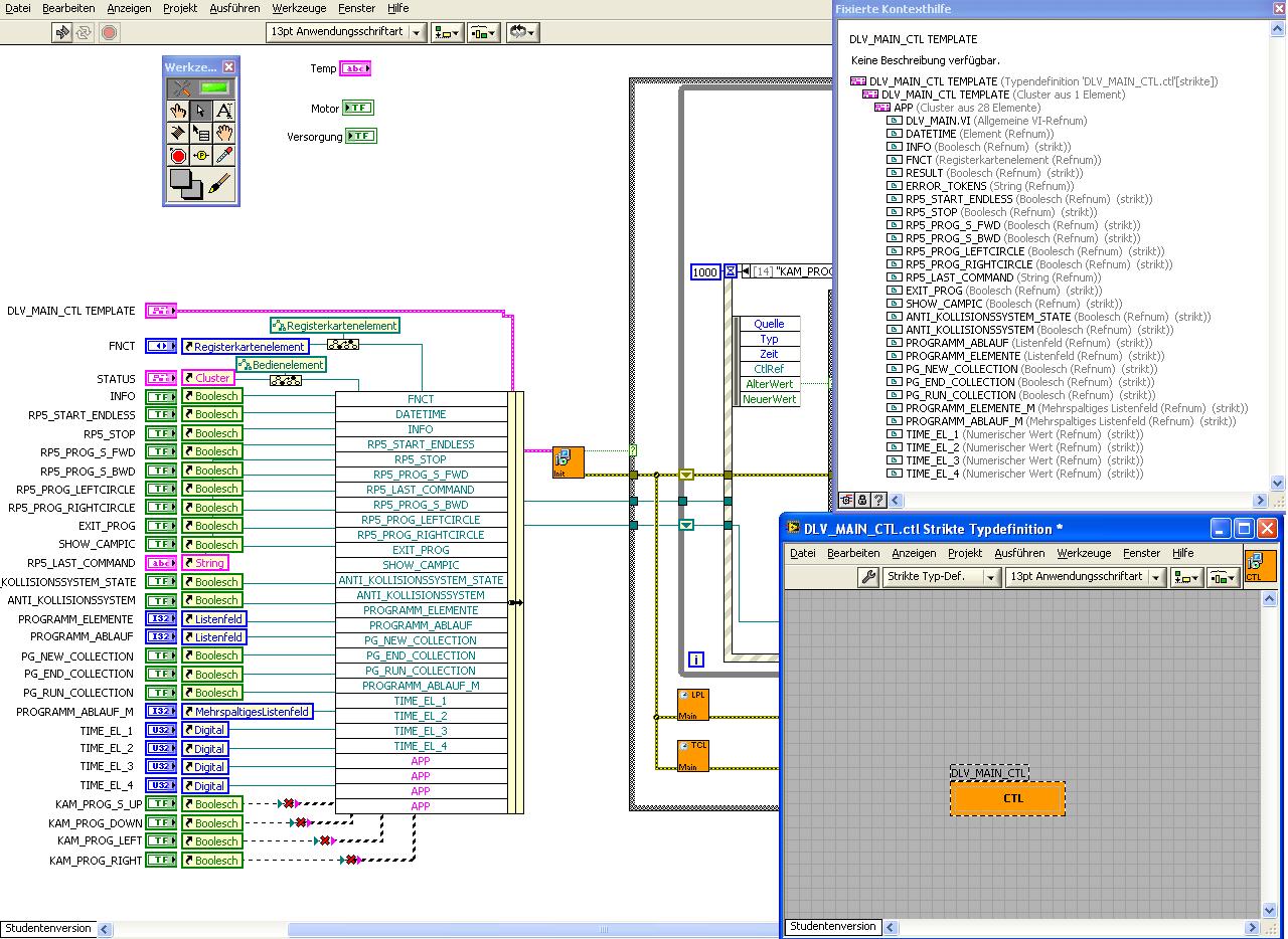

Hallo alle zusammen,
auf Grund einer Studienarbeit, bin ich gezwungen mich mit LabVIEW auseinander zu setzen.
Meine Vorgänger haben die Steuerung eines Roboters (Robby RP5 von Conrad.de) über LabVIEW realisiert und ich möchte meine zusätzlichen Funktionen nun in dieses Programm einfügen.
Nun habe ich folgendes Problem (Hab das VI Version 8.5, angehängt):

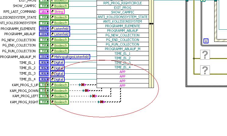

Meine Vorgänger haben alle Signale, über die Funktion "Nach Namen bündeln" zusammengeführt um damit dann weiterzuarbeiten.
Hier ein kleines Bild, obwohl ich glaub, das man das Problem gleich erkennt.
Ich anstatt der "APP"s meine einfügen, Kam_prog_up _down usw.
Was muss ich tun, das ich meine APPs auswählen kann?
mfg
Sebo

Hallo

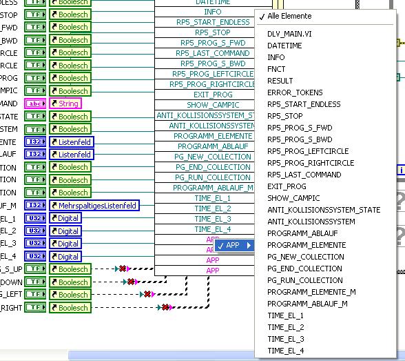

Oben auf dem Baustein gibt es einen Eingang der sich bei mir "Eingangscluster" nennt.
Der Cluster der dort anliegt wird als Basis verwendet. In diesen Cluster kannst du dann einsetzen indem du den passenden Namen aussuchst und deinen Wert anlegst.
Also musst du den Eingangscluster so modifizieren, dass deine Werte vorkommen.

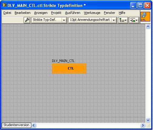

Nach Namen bündeln
Du musst das DLV_Main_CTL Template erweitern mit den von dir gewünschten Elementen! Dieses Template ist hoffentlich als (Strict)TypDef angelegt, so dass eine automatische Aktualisierung an jeder Stelle erfolgt, an der es verwendet wird (z.B. in dem Init-VI).
Ob es schon eine Typ-Definition ist siehst du, wenn du im Frontpanel einen rechtsklick auf das Element machst und "Open TypeDef" auswählen kannst!
Wenn es noch keines ist, ist es empfehlenswert, das zu machen! Dazu nen rechtsklick aufs Frontpanel-Element ...Advanced... Customize...und dann neu abspeichern. Dann musst du dir die Arbeit machen, es manuell überall zu ersetzen!

das DLV_Main_CTL Template ist als (Skript)TypDef angelegt (glaube ich zumindest).
Mein Problem ist immernoch, das ich nicht weiß, wie ich das DLV_Main_CTL Template erweitere.
Ich bin ein absoluter Grünschnabel in LabVIEW und vielleicht stelle ich mich auch grad ein bisschen dumm an.
Am liebsten wäre mir eine Schritt für Schritt Erklärung Blush

Nach Namen bündeln
Du erweiterst den Rand deines Clusers.
Dann schiebst du alle Bedienelemente die du brauchst hinein.
ACHTUNG Die Reihung erfolgt chronologisch. Was als erstes reingeschoben wird steht dann oben im BD.
Das wars dann auch schon.
Hoffe mal genau genug und sonst gilts eben zu fragen
mfg

alles klar, jetzt glaube ich es geschafft zu haben.
Vielen Dank
