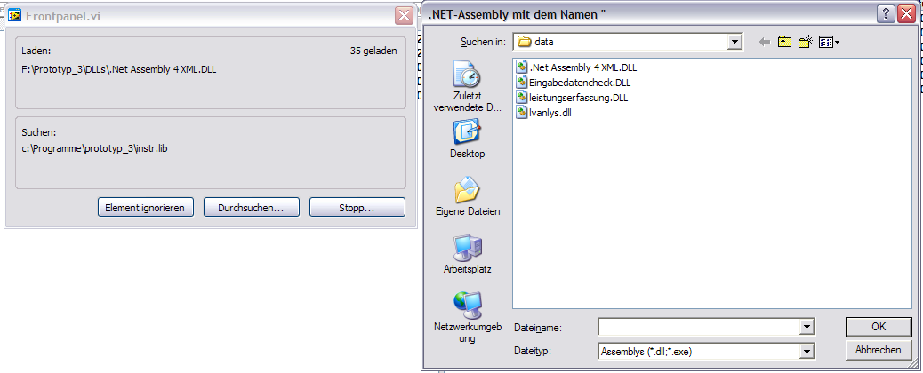

Hi
ich sitze u.a. mit Juscho an einem Problem und http://www.LabVIEWforum.de/Pfade-zu-DLL-im...lder-t8985.html liegt nahe an meinem Problem.
Ich habe eine Application erstellt, indem ich mein Main.vi als Quelldatei angegeben habe. Alles was sonst dazu gehört, erkennt er im Projektordner korrekt (bis auf gleiche Warnungen wie bei Juscho) unter Abhängigkeiten korrekt. Das Projekt ist auf meinem Rechner auch insofern fehlerfrei ausführbar. Bei der Erstellung werden dann die 3 zusätzlich benötigten DLLs in das Hilfsverzeichnis, bei mir /data, geschrieben.
Ich habe dann einen Installer mit LV Runtime 8.5 und NI-DAQmx 8.6 (dafür hat er LV Runtime 7.1.1 mitreingetan? find ich komisch) erstellt und die Application dazu. Nun alles auf einem anderen LV-freiem Rechner installiert. Dann kommen die Fehler wie im Anhang gezeigt.

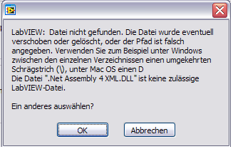

Ich verstehe das hinten und vorne nicht. Unter f:prototyp_3 liegen alle meine Entwicklungsdateien. Warum auch immer er nach Erstellung einer doch verzeichnisunabhängigen Application, er dort etwas suchen möchte. Dann gebe ich ihm aber das neue Verzeichnis bzw den Dateipfad und dann meint er, das ist keine korrekte Datei. Was will man mir damit sagen? Wieso sucht er nicht automatisch im Hilfsordner und v.a. findet sie dort? Sie liegen ja da!
Ich hoffe ihr könnt mir helfen, ich verzweifle seit 2 Tagen daran.
mfg
PS: Wieso sucht er eigentlich nach c:programmeprototyp_3instr.lib ? Die gibt es bei mir überhaupt nicht!
PPS: Ich habe der Application auf meinem Rechner mal den Hilfsordner entzogen (umbenannt) und dann sucht er die DLLs auch verzweifelt. Und auch mit instr.lib suchen kommt. Doch ich gebe ihm dann den neuen Ordner und er lädt alles korrekt und funktionstüchtig rein. Was ist an meinem Rechner anders als auf dem zweiten???

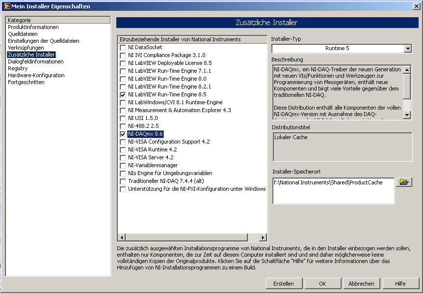

Ich habe das installierte wieder deinstalliert und da hat er mir nur LV Engine 7.1.1 angezeigt, könnte es daran liegen? Ich hab dem Installer eigentlich die 8.5 mitgegeben.
Naja, das dauert alles eine Weile, in einer Stunde werde ich hoffentlich sehen, ob es daran lag.
31.03.2008, 17:14 (Dieser Beitrag wurde zuletzt bearbeitet: 31.03.2008 17:15 von Kobe.)
Kobe Offline
Beiträge: 45
Registriert seit: Feb 2008
6
Application will die DLLs nicht
Ich erstelle den Installer mit LV Runtime 8.5 und MAX 8.6 (siehe Anhang)
Wenn ich es installiere, erscheint unter Ändern / Hinzufügen aber nur eine LV Runtime 7.1.1 ? Ist diese zusätzlich dabei und die 8.5 implizit oder ist die 8.5 anscheinend gar nicht dabei?? Das Bild im Anhang ist ein Installer, der die 7.1.1 mal nicht enthält, also nicht davon täuschen lassen. Es steht bei anderen Varianten mit dabei!

Des Rätsels Lösung: Die DLLs wurden mit .Net erstellt, also benötigt die Zielmaschine auch ein .Net Framework.
