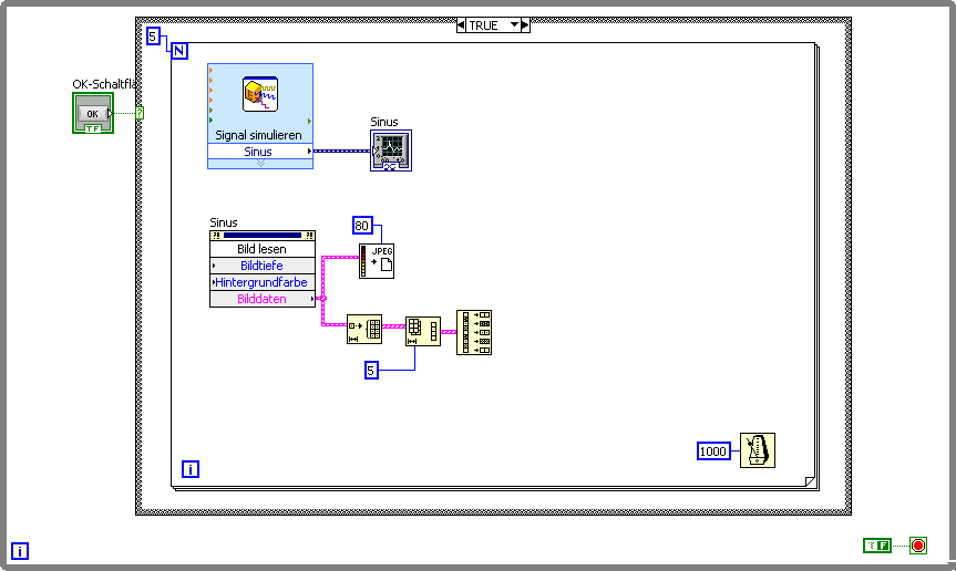

ich bin LabVIEW-Neuling und versuche aus einem Graphen eine Serie von 5 Bildern auszulesen bzw. im Speicher abzulegen. Das auslesen funktioniert auch, aber bisher habe ich es nur geschaft die Bilder auf der Festplatte abzulegen.
Da ich die Bilder aber im Speicher haben möchte habe ich Sie in ein Array geschoben. Leider bin ich mir nicht sicher ob ich das überhaupt richtig gemacht habe, da ich nicht weis wie ich die fünf Bilder anzeigen kann um sie mit den abgespeicherten zu vergleichen. Am liebsten wäre mir wenn ich alle 5 Bilder in je einer Anzeige sichtbar machen könnte.
Außerdem hab ich das Problem, dass der Funktionsgenerator nur beim Abspeichern läuft, was mir auch einläuchtet da dieser ja auch in der For-Schleife ist. Allerdings fehlt mir momentan eine Idee wo ich Ihn sonst unterbringen könnte. Da er, wenn ich ihn außerhalb der Schleife unterbringe, komplett während des gesamten Speichervorganges stehen bleibt und ich somit fünf gleiche Bilder habe. Wie schon gesagt bin ich LabVIEW-Neuling und würde mich sehr freuen wenn Ihr mir helfen könntet, damit ich das auch irgendwann mal richtig verstehen und anwenden kann.

Hab' Dir mal schnell was gebastelt....
Hilft das weiter?
Sonstige .vi  BMP_Write.vi (Größe: 77,34 KB / Downloads: 519)

Super,
vielen Dank, ich schau mir das gleich mal an.
