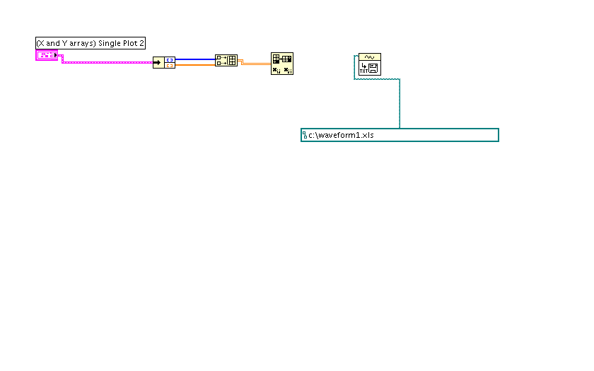

Hallo!
Die Kontext-Hilfe sagt aus:
-Datenquelle= Cluster aus 2 Elementen (XY-Graph)
-Datensenke= 1-D Array von Signalverlauf (Signalverläufe in Excel exportieren)
und wie mache ich aus einem Cluster mit 2 Elementen ein 1-D Array von Signalverlauf???
19.03.2008, 09:56 (Dieser Beitrag wurde zuletzt bearbeitet: 19.03.2008 09:57 von Y-P.)
Messwerte XY-Graph in Excel-Tabelle!
So z.B., weil Du ja auch ein 2D-Array speichern kannst. Mit einem 1D-Array geht's aber auch.

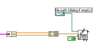

Hallo!
Schon mal ne Ecke weiter.
Habe aber mal ein Bild angefügt, dass mein Problem beschreibt.
Also möchte mit dem XY- Graph"Cluster aus 2 Elementen" in "...in Excel exportieren!"
Geht das überhaupt, oder muss ich das anders anfangen?

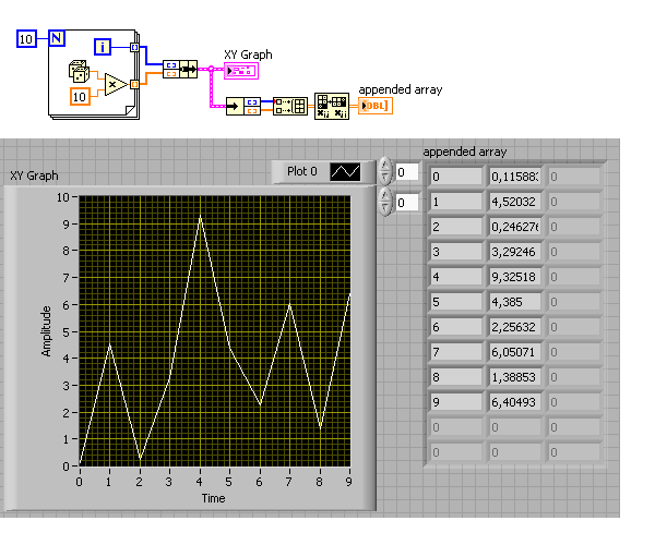

' schrieb:Hallo!
ja der Anfang ist gut so. hier mal ein Bild wie ich es gemacht habe
Aber ich habe da nochmal eine Frage. Ist es möglich die Messdaten in dem 2D Array, später nochmal auszuwerten, ohne sie in ein Schieberegister oder in eine Datei zu schreiben. Und wenn dann würde ich mich über eine kurze Beschreibung freuen.
Wenn der Signalverlauf wie in deinem Beispiel in "appended array" geschrieben wird,
wie und vor allem mit welchem Element kann ich in einem späteren Programmpunkt dieses Array auslesen?
