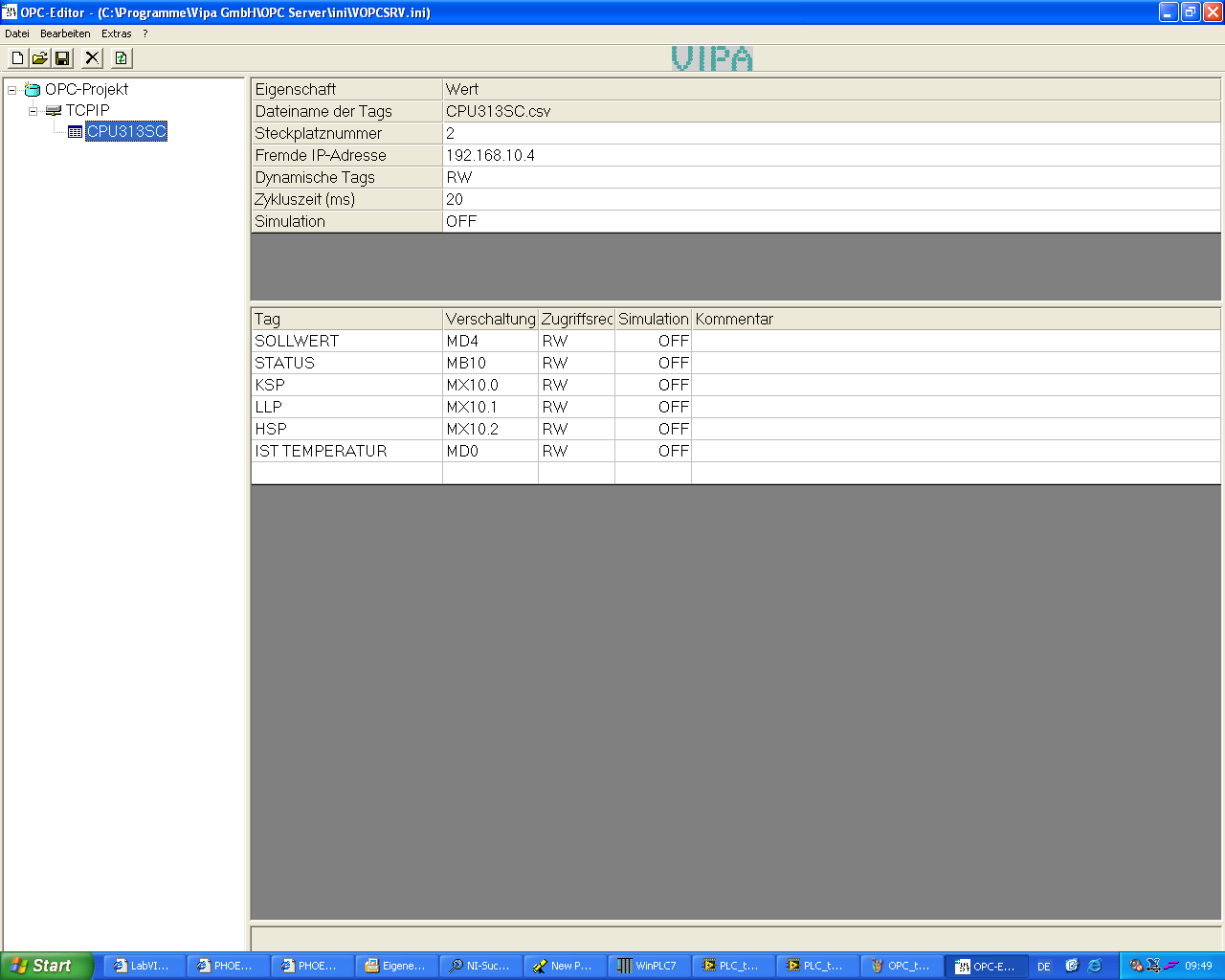

ich habe folgendes Problem. Ich möchte mit Hilfe von LabVIEW 8.0 auf Daten meines OPC Servers lesend und schreibend zugreifen um somit Daten an eine Steuerung weiterzugeben.
Die Steuerung ist eine SPS von VIPA (CPU 313SC). Den OPC Server habe ich von der VIPA Hompage runtergeladen und eingerichtet. Als Schnittstelle benutze ich Ethernet. Hier mal die Config aus dem OPC Editor.

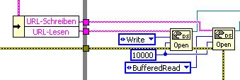

Ich mache das wie auf dem Bild, für lesen und schreiben je ein OPEN-DS, die eine DS-Ref-Nr ist zum lesen die andere zum schreiben.

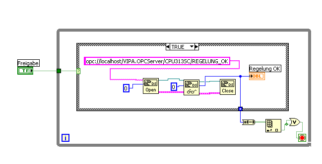

Hallo, ich bins nochmal.
Also das mit dem Schreiben funktioniert jetzt. Ich kann die Merker der SPS jetzt setzen bzw. rücksetzen.
Leider klappt es mit dem Lesen nicht. Ich bekomme immer den Wert 0 zurück, egal wecher Wert es in Wirklichkeit ist. Mein VI zum lesen sieht so aus.
Hat einer von euch eine Idee warum es nicht klappt?

Generell: du solltest nur einmal öffnen und schließen, nicht bei jedem Schleifendurchlauf.
Du musst den Typ natürlich angeben, ich gehe mal davon aus, dass REGELUNG_OK ein Boolean ist. Also kein Integer sondern Boolean anschließen.
Bekommst du einen Fehler zurück wenn du einen Wert ließt?

Hey VDB,
die Sache mit dem BOOLEAN wars. Jetzt bekomme ich den richtigen Wert ( 0 oder 1 ) zurück, allerdings nur im Highlight-Modus. Das heißt ich muss da vermutlich irgendwie eine Verzögerung zwischen dem "read" und dem "close" reinbekommen.
Wie kann ich das am Besten realisieren?
