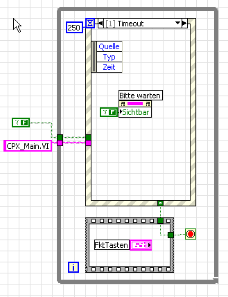

Hallo LV-Gemeinde!
Ich hab jetzt folgenden Fall. Solange meine Applikation (Executable) den Fokus hat, steigt die Anzahl der Handle (zu ersehen im Taskmanager) durchschnittlich um 10 Stück pro Sekunde. Der Rechner respektive das Betriebssystem stürzt dann nach mehreren Stunden ab. Hat die Anwedung den Fokus nicht mehr, arbeitet aber ganau so weiter wie mit Fokus, dann steigt die Anzahl der Handle nicht mehr an. Sobald ich nun den Fokus auf die Anwendung gebe, steigt die Handleanzahl wieder an. Fokus weg, Ansteig weg. usw.
Kann sich einer da einen Reim drauf machen? Was hat denn der Fokus mit der Ansteigen der Anzahl der Handles zu tun?

Alleine wenn die Hauptmaske sichtbar ist (BD hierzu siehe Bild), tritt der Effekt schon ein. Dabei werden im Hintergrund lediglich Daten gesampled.

' schrieb:Nee, die Zeiten sind vorbei. Entweder etwas geht mit Standardmittels oder eben nicht.
Offtopic:
Passend zum Thema hätte ich da eine Frage:
In dem Bild sehe ich 2 wire die ich irgendwie nicht kenne.
Diese 2 Konstanten T/F und String:CP_Main.vi
Könnte mir jemand sagen warum diese so aussehen?

Welches Feature ist denn das?
' schrieb:Offtopic:
Ich schätze das ist bloß ein "Darstellungsproblem"
11.03.2008, 20:59
' schrieb:Ich schätze das ist bloß ein "Darstellungsproblem"
Also wenn es bei der Frage zu dem Screenshot um die Verbindungslinien geht, dann tippe ich darauf, dass die Option "Constant Folding" aktiviert ist.
MfG, Jens
11.03.2008, 23:30
Beiträge: 3.708
' schrieb:Könnte mir jemand sagen warum diese so aussehen?
Meinst du diese komische "Zickzack-Darstellung" einer geraden Linie? Ich halte das für ein Darstellungsproblem. Bei manchen Linie ist das so, bei anderen ist das nicht. Ob das mit "Constant Folding" zusammenhängt hab ich nicht weiterverfolgt.
