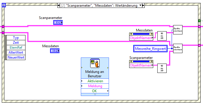

ich bin jetzt gerade neu angemeldet, habe aber in letzter zeit schon viel Hilfe durch das Anschauen anderer Threads bekommen. Bei meinem aktuellen Problem habe ich bisher aber noch keine Lösung gefunden.
Ich habe angefangen VIs mit Ereignisstrukturen zu bauen. Momentan habe ich ein Listenfeld, in welchem ich Einträge markiere und diese dann an die Ereignisstruktur übergebe, welche diese wiederum in eine Tabelle überträgt. Leider funktioniert das immer erst korrekt, wenn ich das entsprechende Ereignis zweimal auslöse. Vorher übergibt er nur die zuletzt, aber nicht aktuell markierten Einträge. Weiß jemand woran das liegt? Das entsprechende VI hängt an.

Datenflussprinzip von LabVIEW ärgert dich...
Leg das Terminal vom Listenfeld in das Event, damit es erst dann aktuell ausgelesen wird, wenn du das Event auslöst, und es funzt:

Danke für die Hilfe, so gehts!!
