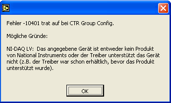

Hallo LabView Forum,
ich bekomme bei einem der bei meinem Messgerät ausgeführten Programmen folgende Fehlermeldung:
Welche Ursache könnte dieser Fehler haben?
Gruß, MODDER

Zitat:Welche Ursache könnte dieser Fehler haben?
Also ich würde sagen: Das Gerät stammt nicht von NI oder es wird nicht vom Treiber unterstützt!
Im Ernst: Welche Antwort erwartest du bei dieser Informationslage? Hmm

Verwendest Du irgendwo alte DAQ-Funktionen mit einer neuen Karte?

RE: 10401 bei CTR group config
Ich habe die Ursache gefunden: Kanal- und Gerätenummern haben nicht gestimmt!
@Y-P: Ich verwende alte NI PCI-Karten (6031 & 6703) mit traditionellen NI DAQ Treibern.
