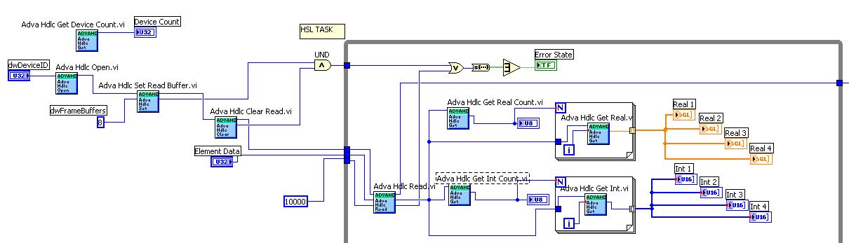

Ich habe ein Labview programm bekommen, was aus einer HDLC Schnittstelle Daten ausliest.

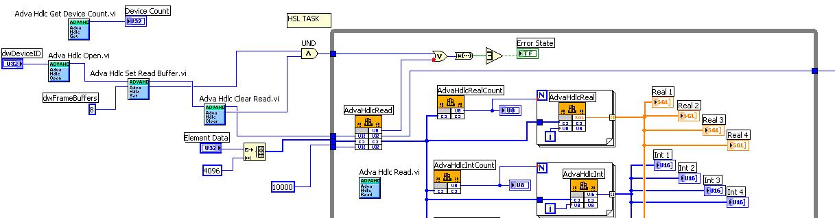

Jetzt hab ich in meiner Bib irgendwie andere Symbole (meine Sind blau, die vom Vorgänger sind Orange). Ich vermute, dass meine aktueller sind. Im Screenshot habe ich bereits auf der linken Seite allle orangenen Bauteile durch meine blauen ersetzt.
(Das Programm läuft mit den orangenen und auch kombiniert mit blau und orange, wie es jetzt im Bild     ist)
Beim "AdvaHdlcRead" habe ich ein Problem. Der Vorgänger hat im Port "IpFrameBuffer" ein 4096 Großes 1D-Array zugeschaltet.
Wenn ich den oragengen durch den Blauen ersetze, bekomme ich dein Fehler, das Datenquelle 1D-Array Long ist und Datensenke Long sein soll.
Logisch ist das eigentlich quatsch ein Array auf eine Zahl zu beschränken, deswegen habe ich statt dem Array nur eine Long Zahl verknüpft. Als "IpFrameBuffer" output bekomm ich jetzt auch kein Array mehr, was ein Konflikt mit den folgenen orangenen Bauteilen erzeugt (diese kann ich aber auch durch blaue ersetzen und dann löst sich der Konflikt auf).

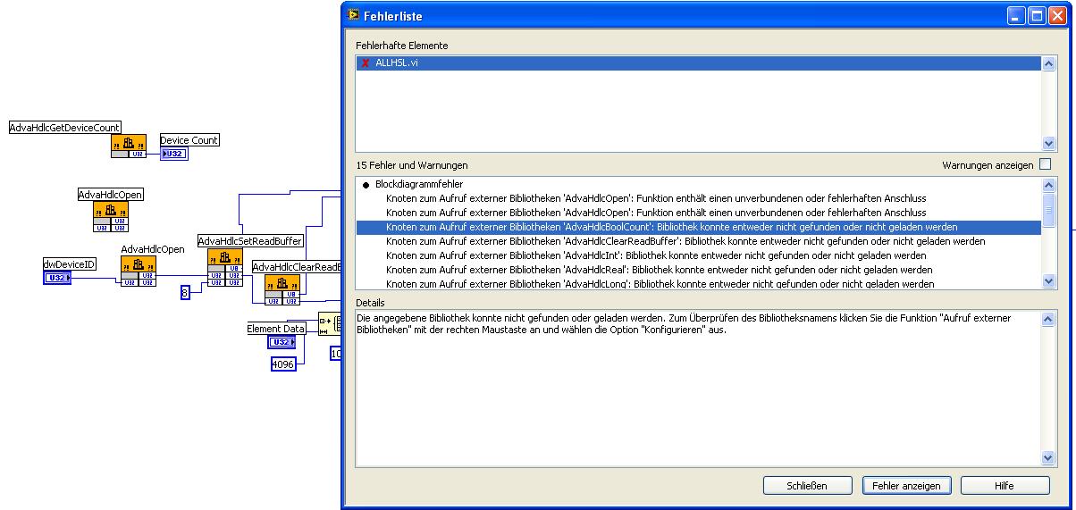

Nun kann ich das starten und bekommen die Fehlermeldungen nacheinander:
Ich weiß nicht weiter, schon seit 2 tagen häng ich dran. Die VIs sind auch in der userlib drinne. die hab mich mithilfe der .dll und der .h datei aus der sdk erzeugt über die import funktion von labview.

edit: ach ok, hab grad gegoogelt, du meinst in der palette Big Grin ok das hab ich gefunden, eingefügt, dll ausgewählt, funktion gewählt und dann kam ne fehlermeldung: "Für die angegebene Funktion wurde noch kein Prototyp definiert....Sie können den Funktionsprototy im Parameter-Register konfigurieren."
muss ich das von Hand machen? o_o

ich hab jetzt mit der methode versucht den einfachen "open" baustein nachzubauen. bis auf das meiner jetzt kein Rahmen um den Namen hat ist alles gleich (auch alle Einstellungen im Konfigurieren-Menü")
jetzt kann ichs aber nicht mehr starten Sad
in der fehlerliste steht jetzt bei jedem baustein, außer den den ich erstellt hab, "die bibliothek nicht gefunden / geladen".
Dabei ist der .dll Verweis immernoch derselbe Undecided
hm, ok neustarten hat geholfen. kA warum das jetzt so kam Big Grin
aber auf jedenfall kann ich jetzt meine selbst erstellten mit den vorhandenen blöcken ersetzten und es geht Smile
viele dank Wink
