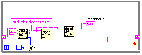

Hallo liebe Labviewforengemeinde,
ich möchte ein 1d array mit allen Wörtern, die in einem String enthalten sind durchsuchen. Falls ein Wort vom String im Array gefunden wird, soll diese Zeile aus dem Array gelöscht werden.
Der String sieht etwas so aus: Wort2 Wort3
Das Array sieht etwas so aus:
Wort1
Wort2
Wort3
Wort4
Das Ergebnisarray sollte in diesem Beispiel so aussehen:
Wort1
Wort4
Ich hab meinen kläglichen Versuch angehängt. Big Grin
Ich hoffe ihr könnt mir weiterhelfen.

du musst den Such-String auch in ein Array wanden. Wichtig ist auch das Trennzeichen in deinem Such-String ich gehe mal davon aus das es ein Leerzeichen ist. Dann funktioniert das ganze wie im Anhang.
