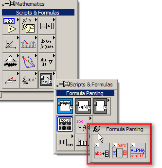

Warum wendest du nicht einfach die Polynomberechnung auf deine Polynomparameter und "x" an? Wozu eine FormulaNode mit >10 Inputs?
Oder noch ein anderer Ansatz: es gibt Funktionen zum Formelparsen

17.09.2014, 21:30
RE: String lesen, nach vorgaben löschen und in Array schreiben
Schon mal hier:
bzw. hier:
geschaut?
