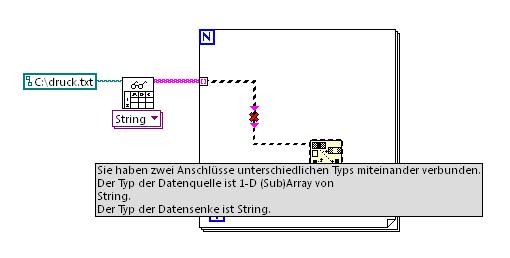

ich möchte aus einer textdatei in jeder zeile nach einem suchbegriff suchen und diesen dann ersetzten.
Aber irgendwie geht das nicht. -> anhang

Naja da steht doch was der Fehler ist...du kriegst als Leseergebnis ein 2D-array aus Strings und machst mit der FOR-Schleife daraus n 1D-arrays von Tab-getrennten Strings...das versteht das VI halt nicht...

aua...
ok dumme Frage, aber jetzt gehts -> DANKESmile

verwende am besten die "Aus Textdatei Lesen" Funktion:
Damit kannst du die Zeilen einzeln als gesamten String einlesen!
