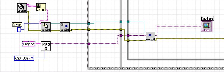

ich habe 2 Kameras die ich mit Vision in LabVIEW darstellen möchte. Mein Problem ist das ich nicht beide Kameras gleichzeitig darstellen kann.
Ich habe eine Kamera erfolgreich am laufen, wenn ich nun den gesammten Code dupliziere und Treiber 0 einstelle wird nur ein Bild ausgegeben.
Woran liegt es und was mache ich falsch ?
Habe ich nur einen Code, dann kann ich (schleifenbedingt) bei jedem Neustart die Kamera wechseln. Ich bekomme also von beiden Kameras ein Bild... nur nicht gleichzeitigSad
Beide Kameras sind über USB angesteuert und momentan noch verschiedene Modelle. Hab neue Kameras bestellt, aber da frage ich mich ob 2 identische Kameras an unterschiedlichen Usb Ports von LabVIEW unterschieden werden können (denke ja, aber mal überraschen lassen Construction)
Wäre tolle wenn mir jemand sagen kann wo mein Problem liegt, damit ich den Fehler beim nächsten Programm nicht nochmal macheSmile
Mfg, Holger
Hier mein Code für eine Kamera in LabVIEW 8.2

Der IMAQ USB Treiber unterstuetzt nur eine Kamera zu einer Zeit.

Hi, danke für die Info, also gibt es momentan keine möglichkeit mit Imaq 2 Kameras anzusteuern....
Kann ich eventuell über einen anderen Treiber ansteuern (dann auch mit Vision ?)

ja natuerlich...
es gibt einen freien treiber der kann multiple kameras aber kein direct show, was du ws eh net brauchst
Gratis Bibliothek: http://www.mindtrove.info/oss/lvw.html
Ich bin mir nicht sicher ob der bug mit der imaq vision reference schon gefixt ist, wirst aber merken, sobald du das VI mit deiner LabVIEW version oeffnest.
Zudem solltest du den NI IMAQ USB sowieso net fuer langzeitanwendungen verwenden, weil dieser einen fetten mem leak hat

hm ich lad mir das direkt mal runter und schaue was ich damit anfangen kann. Da ich es für eine Diplomarbeit einsetze muss es auf jedenfall frei von Copyrights etc. sein.

ich habe das selbe problem, kann beider kameras auswählen und sperat abspielen, jedoch nicht parallel, auch nicht, wenn ich ein neues vi starte und dort die andere kamera auswähle.
leider funktioniert der link nicht mehr:
' schrieb:ja natuerlich...
kann mir da jemand helfen?

Ja, das Suche-Feld auf der verlinkten Seite Tongue
ev. ist es das: http://mindtrove.info/software/LabVIEW-webcam-library/
vom Rest habe ich keine Ahnung ....
