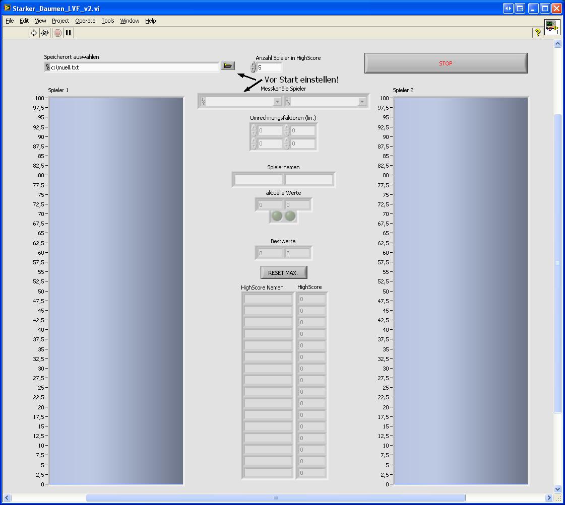

Kurze Erklärung des Projekts:
Ich lese mit Hilfe des DAQmx die Spannung von 2 Drucksensoren ein. Dabei wird der Max.-Wert des jeweiligen Sensors festgehalten.
Nachdem beide Sensoren einen Max.-Wert erreicht haben soll dieser Wert mit dementsprechendem Name in den Highscore geschrieben (Im Programm mit dem Button "Übergeben") und jeweils nach Punktanzahl von hoch nach nieder sortiert werden.
Kurzer Ablauf des Projekts/Programms:
- Start des Labview- Programms
- Jeder der beiden Spieler trägt seinen Namen ein
- Dann drückt jeder Spieler so stark er kann auf den Drucksensor (da wird dann der Max.-Wert gespeichert)
- Jetzt wird mit Hilfe des Buttons "Übergeben" der Name und die Punkte in den highscore geschrieben
Problem:
Ich bekomme nur den Max.-Werte von einem Sensor in den Highscore übertragen und nicht die beiden Max.-Werte gleichzeitig.
Ich habe schon einiges ausprobiert aber komme irgendwie auf keinen grünen Zweig. Im Anhang befindet sich das Programm.
Wäre toll wenn ihr mir helfen könntet. Rolleyes
Bolze

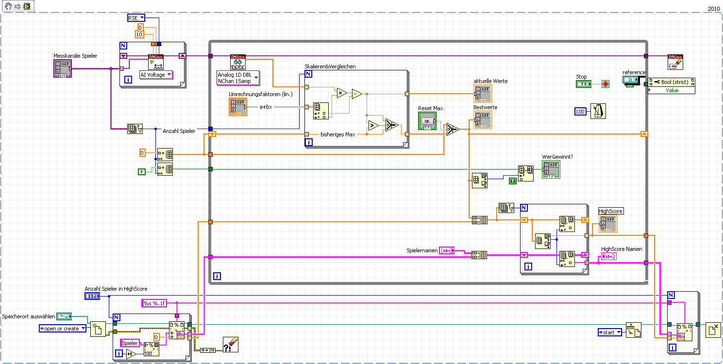

Hallo bolze,
Ich hab mir dein VI mal angeschaut, und es "ein klein wenig" umgeschrieben. Folgende Punkte waren verbesserungsfähig gewesen.
- While-Schleife nutzt Timing-VI's
- Spielerzahl flexibel
- variable Anzahl gespeicherter HighScores
- flexible Umrechnung der AI's zur Laufzeit per Koeffizienten der Geradengleichung y=a+bx
- aufgeräumter Quellcode
- saubere Trennung von Init, Messung und Exit
Dieses VI ist noch nicht perfekt. Z.B. sind die Fehler-Cluster noch nicht super genutzt und durchverdrahtet. Außerdem könnte man es in eine State-Machine packen, oder die HighScore-Übertragung noch einmal sauber per Eventstruktur aufziehen.
Achtung: Je nachdem, wie du die AI-Kanäle misst, musst du eventuell noch die Vorgaben im Blockdiagramm anpassen! (Input Configuration, Min, Max)
10.0 .vi  Starker_Daumen_LVF.vi (Größe: 35,61 KB / Downloads: 225)

Hallo bolze,
es tut mir leid, aber dein VI ist "Kraut und Rüben" das muss aufgeräumt werden und von Fehlern befreit...
Ich hab das LVF-VI nochmals angepasst, so dass es optisch deinem näher kommt.
Hast du die Speicherung verstanden? Du kannst die Speicherung nat. jederzeit auch "manuell" antriggern. Dann muss das Schreiben der Datei eben in eine Schleife/Case.
11.0 .vi  Starker_Daumen_LVF_v2.vi (Größe: 36,04 KB / Downloads: 246)
