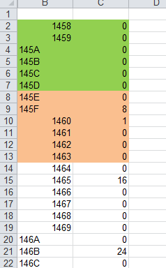

Super, NWOmason, danke dir, manchmal sieht man den Wald vor lauter Bäumen nicht :-).
Noch ein kleines Array-Anliegen.
In der zweiten Spalte die Werte stehen...
Wäre es möglich jeweils 6 Werte in eine Zeile zu schreiben und dann die nächste zu beginnen? Die Adressen dann jeweils analog.
Gemeint wäre folgendes --> dies ist der Screenshot der durch die tollen Antworten hier in diesem Thread ermöglicht wurde:
daraus folgendes zu machen (tricky ist vllt. auch, dass ' an den jeweiligen Zelleneintrag vorangestellt werden müsste wegen führenden Nullen)
Btw, wen's interessiert, dass sind RAM-Speicherstellen eines ARM-µControllers Wink

RE: 2D-Array erstellen und in Textdatei schreiben
Für die Adressen kannst du z.B. mit Decimate 1D Array jedes 6te Element ermitteln. Für die Werte würde sich Reshape Array anbieten Smile
Danke NWO, kannte ich beide nicht.
Reshape funktioniert sehr gut (2 Dimensionen --> Count / 6 --> Dimension1 und die num. Konstante 6 an Dimension 2)
Decimate 1D Array bring ich irgendwie gedanklich nicht rein.

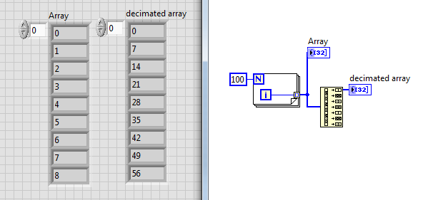

weil er immer nur Folgen nimmt. und ich jeweils nur das 7.te (incl. 0 anzeigen lassen möchte) wie oben gezeigt... ?
(07.11.2013 11:26 )arphex schrieb:  weil er immer nur Folgen nimmt. und ich jeweils nur das 7.te (incl. 0 anzeigen lassen möchte) wie oben gezeigt... ?
Das sollte doch gehen, oder?
das schaut gut aus :-). ein wirklich komisches Element das 1-D decimate..
danke dir für die Hilfe
