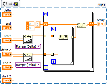

ich steh seit 3 Stunden total auf dem Schlauch bzgl. der Füllung eines Arrays. Und zwar benötige ich ein 2D Array das wie folgt gefüllt wird (es sind positionen von einem XY Tisch)
X Y
-0,2 -0,2
-0,2 -0,1
-0,2 0,0
-0,2 0,1
-0,2 0,2
-0,1 -0,2
-0,1 -0,1
-0,1 0,0
-0,1 0,1
-0,1 0,2
0,0 -0,2
0,0 -0,1
0,0 0,0
0,0 0,1
0,0 0,2
etc
Somit kann ich in XY jede Position abrastern. Das Beispiel ist nun stark vereinfacht. Wäre es so simpel, würd eich mir das ganze kurz händisch zusammen schreiben. Mein Ziel ist es aber ein kleines Program zum erstellen, bei dem ich die Schrittweite und auch der Min / Max Wert beliebig einstellen kann. Im Moment geht es mir aber erst einmal um die Grundstruktur - wie kann ich die zwei Schleifen inneinander verschachteln.
Vielen Dank Wink
05.03.2014, 10:14
RE: 2D Array füllen mit Positionsmatrix
Äußere Schleife erzeugt die x-Werte, die innere die y-Werte...
Super, vielen Dank!!!!!
Allein dieses "Eingänge verknüpfen" bei "Array erstellen" hätte ich nie gefunden... Hast mir sehr geholfen! Thanx

Noch ein Vorschlag:
Big Grin
05.03.2014, 11:05 (Dieser Beitrag wurde zuletzt bearbeitet: 05.03.2014 11:13 von Lucki.)
Ich benutze - wegen der besseren Selbstdokumentation - sehr gern die Rampenfunktion, und zwar selbst dann, wenn es, wie hier z.B., Krampf ist:
Ich bin immer wieder überrascht, was es für Funktionen im Labview gibt... die letzten zwei Beispiele sind einfach nur genial!!!!!
Somit kann ich nun weiterbasteln und eine dritte Spalte hinzufügen.
