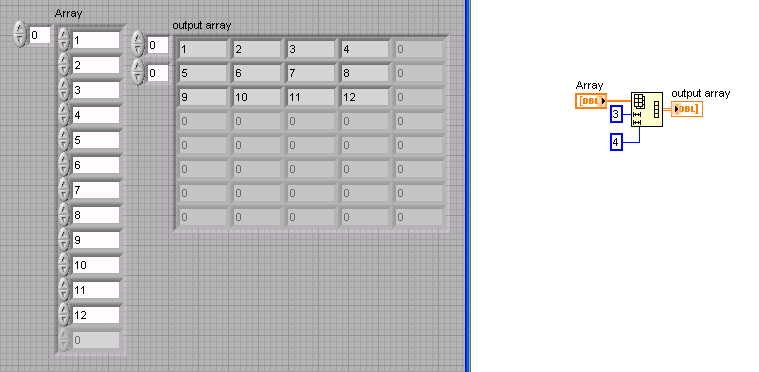

Hallo, hab das umgekehrte Problem 1D-array (i=160) in ein
2D(i=16,j=10) umwandeln! Hat jemand ne Idee?

Was ein alter Thread....
Nimm zwei For Schleifen, die du ineinander verschachtelst und dann Aus dem jeweiligen Laufwert kannst du das Element des 1D Arrays berechnen und die Laufwerte geben dir das Element des 2D Arrays an.

Mit der Reshape Array Function geht das ganze noch einfacher:

Besten Dank! Die Lösung liegt meist in nur einem Baustein.
