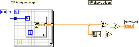

Moin,
Ich will aus einem zweidimensionalen Zahlenarray den Mittelwert bilden,
also alle Elemente sollen aufaddiert, und durch ihre Anzahl geteilt werden.
Die Anzahl von Zeilen und Spalten variiert.
Ich habe versucht, dass ganze mit Mean.vi zu lösen, aber das erfordert glaube ich ein 1D Array.
Auch mit der Suche hab ich nur Themen mit 1D Arrays gefunden.
Danke schon mal!

Kann man das ganze durch 2 geschachtelte for Schleifen realisieren?
Oder eventuell durch eine Funktion welche die 2te Zeile hinter die erste packt usw.... um somit ein 1D Array zu erhalten?
Bin noch nicht so fit im Umgang mit LV, bräuchte deswegen eventuell nen Lösungsansatz.

11.09.2007, 14:48
2D Array und Mittelwert
Na gut, wenn wir heute beim Thema Mittelwertbildung bleiben. Hier meine Lösung.
Jau, super hat geklappt

hallo,
in LV sollte man vorzugsweise die array funktionen einsetzen, die sehr effizient sind.
mein vorschlag: 2D in 1D wandeln und Mean.vi verwenden
