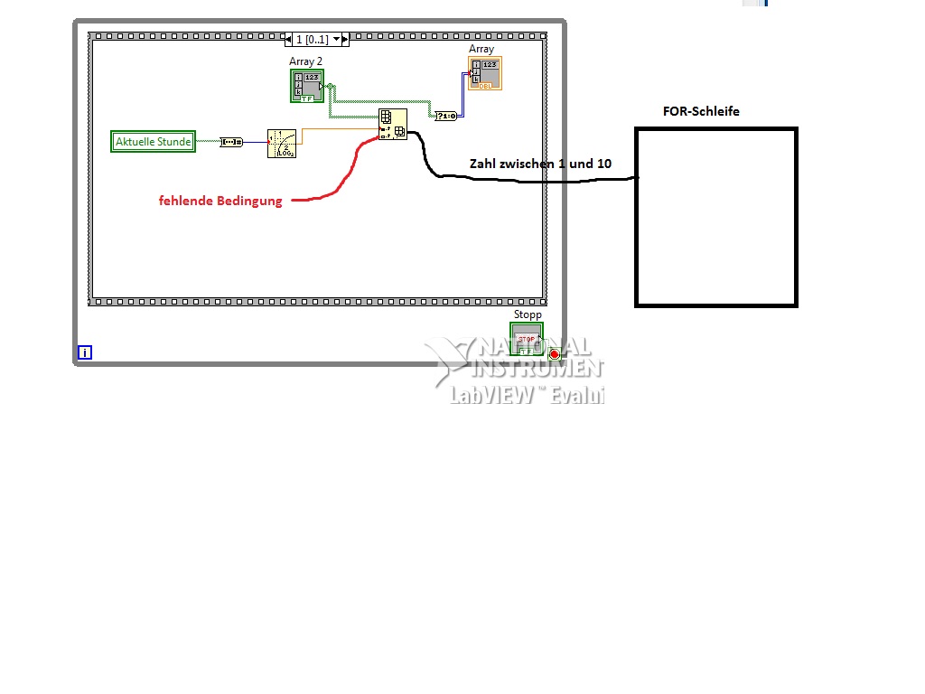

Hallo LVF-Gemeinde Smile,
ich(Anfänger in Sachen Labview) habe ein kleines Problem, wo ich nicht mehr weiterkomme.

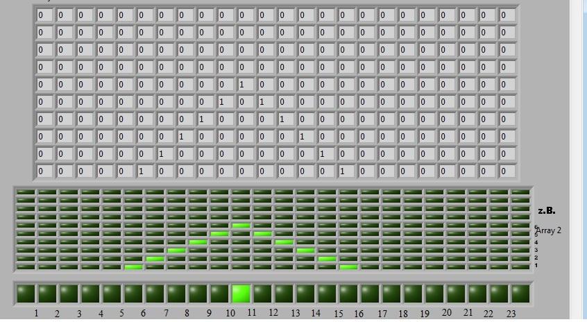

Es geht darum, dass ich die Werte aus dem vordefiniertem Tagesprofil zu der jeweiligen Stunde auslesen möchte. Ist die Schaltfläche nicht aktiviert, soll es einen Wert von Null haben, ist es aktiviert soll es je nachdem die Wertigkeit zwischen 1 und 10 haben, siehe Pic.
Wie stelle ich das am Besten an?
Bin für jede Hilfe und Rat sehr dankbar.
Mfg Bexx

Es geht um eine Ansteuerung einer Pumpe, die entweder periodisch oder definiert über einen Tag arbeiten soll. Periodischen Teil habe ich bereits realisiert und alles funktioniert wie es sein soll.
So, nun zum eigentlichen Teil:
Also ich möchte über das Controlpanel angeben, wie viele Liter es in der vorgegebenen Stunde pumpen soll, d.h. laut meines Pic's soll es z.B. zwischen 10 und 11 Uhr 6 Liter pumpen, zw. 11-12 uhr 5 Liter usw.
Dabei würde ich gerne irgendwie den Controlpanelwert in der aktuellen Stunde auslesen können, um dann damit meine eigentliche Pumpsequenz "füttern" zu können. ---> z.B. Ich kriege den Wert 6, welches dann in meinen Zählerterminal meiner FOR-Schleife geht.
Also ich habe mir das ungefähr so vorgestellt:

So, ich bin mittlerweile ein Stückchen weiter gekommen.
Vorweg möchte ich mich für die Irreführenden Bezeichnungen meiner eingefügten Programm entschuldigen, mir ist jedoch nichts besseres eingefallen Big Grin
Bin jetzt in der Lage, mein Controlpanel so auszulesen, dass ich mit den Werten weiter arbeiten könnte. Leider schaffe ich es immer noch nicht, die Werte abhängig von der Zeit auszulesen.
Es sind ja insgesamt 24 Spalten, jede Spalte für eine Stunde. Nun würde ich gerne jede Spalte einer bestimmten Stunde zuweisen, sodass das zur angesagten Stunde nur der eine Wert aus der Spalte ausgelesen wird.
Würde micht freuen, wenn eine ne Idee hätte, wie man mein erstes veröffentlichtes Programm mit dem neuen Progi kombinieren könnte.
Vielen Dank im Vorraus Cool
