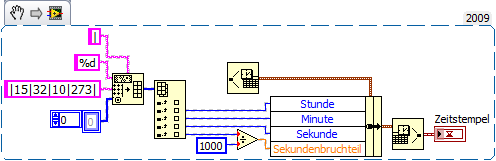

kleine Frage! Meine Zeitinformaiton liegt im 2D Array.
Bsp. |15|32|10|273| i=0 j=20-23
Wie kann ich das in ein Zeitformat umwandeln, also in 15:32:10.273 ?
Mit Index Array habe ich die Zeitinformation extrahiert und durch Build Array zusammengefügt. Jetzt fehlt mir noch die umwandlung in Zeitformat.
Hat jemand ein Idee?
Danke.
Che
22.10.2013, 17:17
Beiträge: 17.538
RE: 2D Zahlen in Zeit umwandeln?
Hallo Che,
so funktioniert das mit einem String:

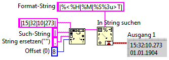

22.10.2013, 18:36 (Dieser Beitrag wurde zuletzt bearbeitet: 23.10.2013 07:06 von Lucki.)
Ein andere Möglichkeit ist die Verwendung der Funktion "In String suchen". Ein kleines Manko ist, daß man das Trennzeichen "|" zwischen Sekunden und Sekundenbruchteilen vorher durch einen Dezimalpunkt ersetzen muss.
Komisches Wirrwar: Du schreibst von einem "2D-Array" und präsentierst dann aber als Beispiel einen einfachen String.

kannst du mir bitte die Funktionen nennen oder den Code bereitstellen GerdW? Ich glaube, damit kann ich das lösen.
Das Trennzeichen | existiert nicht im Programm. Ich wollte einfach ein Byte damit präsentieren. Mein Beispiel ist etwas ungünstig stimmt.

das ist ein Snippet. Wenn du nicht weißt, was das ist, solltest du die LabVIEW-Hilfe konsultieren...
Zitat:Das Trennzeichen | existiert nicht im Programm. Ich wollte einfach ein Byte damit präsentieren. Mein Beispiel ist etwas ungünstig stimmt.
Wieso gibst du ein Beispiel, welches nicht zu deiner Aufgabe passt? Hmm

Das Bild einfach auf das Blockdiagramm ziehen, schon funtionierts Smile
Ja das Beispiel ist etwas knapp erklärt.
Also im Detail:
Ich habe ein 2D Array. Die erste Zeile hat 45 Bytes, wenn man ein Transponder ausließt (RFID). Kommen mehrere Transponder hinzu, erweitert sich das in n Bytes. In der ersten Zeile sind alle Informationen (Payload) die ich brauche. Zum Beispiel Transonder ID, Zeit, Datum, Antennennummer usw. Das 2D Array liegt sowohl als String(Hex) als auch 32 Bit Integer vor. Die Zeitinformation liegt in der 1. Zeile und an der 20.-23. Spalte. Jetzt möchte ich diese Information ausschneiden und in ein Zeitformat umwandeln. Ich hoffe, ich war jetzt etwas verständlicher. Bitte nicht so hart dran nehmen Smile
MfG
Che
