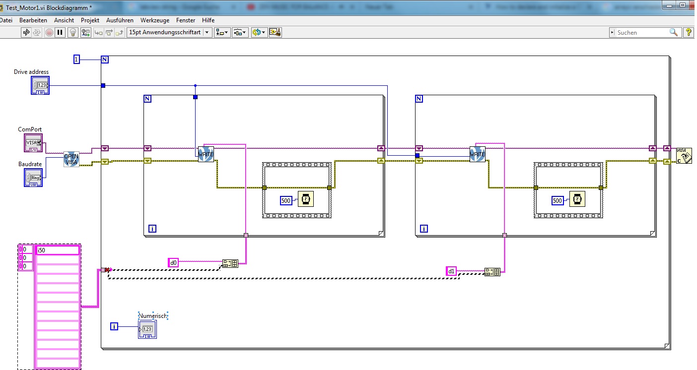

Sorry dass ich gerade nicht alle deine Fragen beantworten kann aber ich kann den Rechner mit LabVIEW nur in bestimmte Zeiten benutzen. Deshalb Versuche ich direkt auf das Wesentliche zu gehe.
Also so weit habe ich es geschafft. Wie soll ich 'alle anderen commands' definieren um alle Befehle nach einander in der Steuerung zu schreiben?
14.0 .vi  Test_Motor1.vi (Größe: 14,71 KB / Downloads: 367)

Zitat:Also so weit habe ich es geschafft. Wie soll ich 'alle anderen commands' definieren um alle Befehle nach einander in der Steuerung zu schreiben?
Ich weiß ja nicht, welche "anderen Befehle" du noch benötigst - aber wenn du noch mehr senden willst, musst du ja nur das Stringarray vergrößern…

RE: 2xSchrittmotor und 2x SMCI33-2
Und wenn ich es erweitere kommt so was vor...

Zitat:Und wenn ich es erweitere kommt so was vor...
Warum machst du auch aus dem 1D-Array (eine Liste/ein Vektor mit Befehlen) ein 3D-Array? Was soll das bringen?
Mit erweitern meinte ich: einfach das Array nach unten aufziehen, sodass mehr Elemente sichtbar sind…
