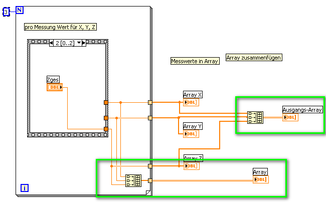

zu deinem Array-Problemen geb ich mal ein paar Antworten.
1. Wenn du ein 1D-Array initalisiert und dann mit "Insert Into Array" arbeitest, kann natürlich nur ein Array der Art XXXYYYZZZ herauskommen.
2. Hier 2 mögliche Lösungen (grün markiert):
MfG, Jens

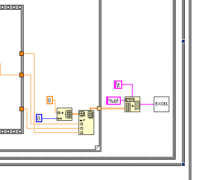

Danke für deine Antwort Jens!!!
Ich habs jetzt so realisiert wie auf dem Bild zu sehen.
Das Excel Sub VI hatte ich ja schon erstellt. Jetzt müsste das so laufen, dass ich in der Sequenz meine Werte messe und an das Array übergebe. Nach der for-Schleife wird dann aus dem Array ein Tabellen-String und den Schiebe ich ins Excel.vi. Den Rest erledigt dann das VI.
Nun entsteht folgendes Problem: Ich mach ne Messung, 3 Werte, 3 Durchläufe. Klappt alles super und steht auch im Excel drin. Nur wenn ich jetzt noch ne Messung starte (Programm wird nicht beendet, wenns beendet wird, soll auch ne neue Datei erstellt werden), hängt LV die neuen Werte nicht an die alte Datei an, sondern macht ein neues Excel Sheet auf. Wie kann ich das umgehen? Hatte das Excel.vi schon mal hinter die case Schleife gemacht (reagiert auf Knopfdruck), da wurde dann ständig ein neues Excel-Sheet erstellt. Nach dem 100. hat da dann nur noch der SW Kill geholfen.
Ich vermute, ich muss hier das Excel.vi zerlegen und einzeln in die Schleifen packen. Nur wie?!?
