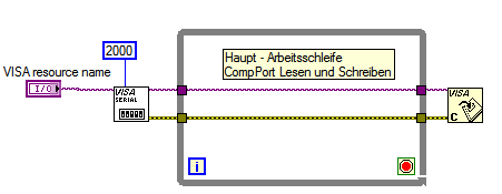

Also das immer wieder öffnen, lesen und schliessen des Ports ist ziemlich sicher der grosse Bösewicht. Theoretisch sollte das der COM Port Treiber natürlich ohne Probleme beissen, in der Praxis tun sich gerade viele USB/RS-232 Server/Multiplexer damit aber ziemlich schwer.
Abhilfe ist nicht so schwer: Man macht eine sogenannte intelligente Action-Engine die die VISA Resource in einem Shiftregister hält (managed). Diese Action Engine hat drei oder vier "Methoden" die in einer Casestruktur innerhalb der Schlaufe implementiert sind und auf einem Control am subVI selektierbar sind.
"Open": schliesst eine eventuel noch offene Verbinding und öffnet eine neue mit dem angegebenen COM Port
"Write": schreibt Daten über die im Shiftregister gehaltenen Schnittstelle aus
"Read": liest Daten ein
"Close": schliesst die Schnittstelle
Solange beim Lesen und Schreiben kein Fehler auftritt, macht man nichts anderes als Kommunikation. Bei einem Fehler schliesst man den Port und öffnet ihn aufs Neue (dazu muss man natürlich auch den COM Port in einem Shiftregister speichern.)
Bei entsprechender korrekter Implementation kann man diese intelligente Action-Engine jederzeit mit der Open Methode aufrufen, wenn man den COM Port einstellen will. Und die Read/Write wo man kommunizieren will. Bei Fehlern wird der Port automatisch geschlossen und neu geöffnet und alles geht wie es soll. Bevor man die Applikation abschliesst, oder wenn man den Port freigeben will, schliesst man den Port explizit mit der Close Methode.

Wenn Karin (das ist die Frau die mir im Navi sagt wie es lang geht), also wenn Karin einen Satz mit "Demnächst.." beginnt, dann ist das angekündigte Manöver immer noch ziemlich weit entfernt. Deshalb deute ich Deine Formulierung so, daß Du, bevor Du damit beginnst, erst mal einen langen Anlauf nehmen mußt. Mußt Du aber nicht, denn es geht auch zwei Nummern kleiner als Dir RolfK vorschlägt. Diesen Vorschlag kannst Du nehmen, wenn Du selbst ausreichend Profi bist.
Also: Einfach das Öffnen und Schließen des ComPorts aus der Haupt-Arbeitsschleife herausnehmen - fertig.

' schrieb:Und was habe ich in Beitrag #4 vorgeschlagen? Im Prinzip genau das...
Aber war dem OP zu unfexible weil man den Port nicht on the fly wechseln könne, wobei mir diese Forderung in diesem Setup nicht ganz logisch erscheint.
