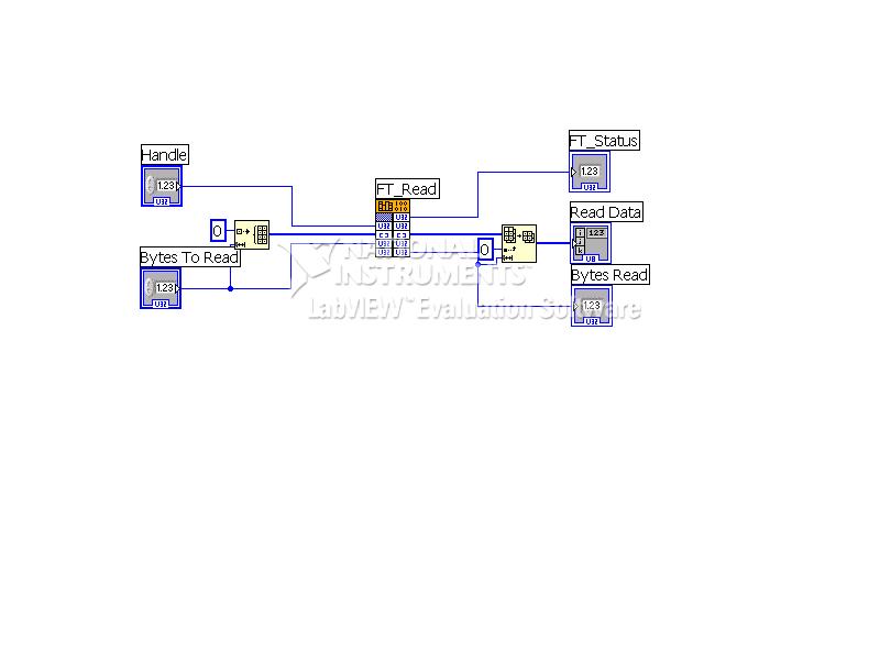

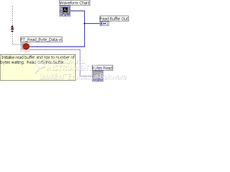

hab ich auch schon probiert, das Problem ist das mit die Funktion (Siehe Anhang) immer gleich mehrere Bytes auf einmal liefert und wenn ich das array 16bit groß mache, trotzdem nur jeweils der Wert von einem Byte drin steht.
Siehe auch Gesamt.jpg im Anhang, die Daten stehen im Read_Buffer_out
Ich muss LabVIEW ja irgendwie sagen, dass er immer 2 Bytes zusammen fassen muss, aber wie?

Kannst du mal den Quellcode den du da angefangen hast reinstellen ?
Auf den Bildern kann ich leider nichts erkennen.

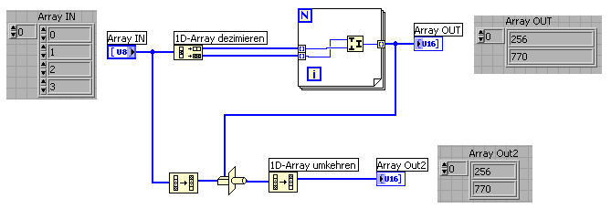

06.09.2006, 12:08 (Dieser Beitrag wurde zuletzt bearbeitet: 06.09.2006 12:17 von Lucki.)
8Bit große Daten zusammenfassen zu 16bit?
' schrieb:Du musst aber natürlich wissen, wie gross dein Array sein soll.
Muß man nicht:
06.09.2006, 13:28 (Dieser Beitrag wurde zuletzt bearbeitet: 06.09.2006 13:29 von Lucki.)
Edit:
Zum meinem Bildchen möche ich noch ergänzen: Es könnte noch einfacher sein, das Überkreuzen der Leitungen bzw. das Umkehren der Vektoren ist nur deshalb erforderlich, weil hier im Gegensatz zur allgemeinen Konvention immer zuerst das Low-byte gesendet wird. Offensichtlich waren bei der Datengenerierung Laiendarsteller am Werk, und da muß es wohl so sein.
