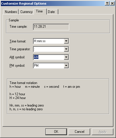

' schrieb:Funktiniert der AM/PM Formatcode %p auf einem deutschen System nicht, wenn das Control Panel keine 12 Uhr Anzeige eingestellt hat???
Leider nicht! Ist das ein Bug oder ein Feature?Wacko
Kannst du ja selber mal ausprobieren...

' schrieb:Leider nicht! Ist das ein Bug oder ein Feature?Wacko
Eben nicht. Habe nur englische Windows Installationen hier (und Niederländische kommen mir nicht auf meine Maschinen und Deutsche schon gar nicht Big Grin ). Und dabei funktioniert der %p Formatcode anscheinend unabhängig vom eingestellten Zeitformat in Controlpanels korrekt.
Und ich denke dass das tatsächlich als Bug zu sehen ist wenn der %p Code auf nicht englischen Systemen nicht funktioniert. Wobei wohl Teil des Bugs auf Windows Ebene liegen könnte. Wahrscheinlich versucht LabVIEW diese Informationen vom Betriebssystem zu bekommen, dass diese nicht korrekt anliefert.
Habe allerdings in den Controlpanelseinstellung die AM und PM Flags definiert auch wenn sie im Systemzeitformat nicht verwendet werden. Vielleicht das mal probieren????

Genau das meinte ich doch.Big Grin
Die AM/PM Flags waren bei mir leer... in LV zeigte %p daher auch einen leeren String.
Nachdem ich die Flags eingetragen hatte (im Windows) zeigt LV das dann auch an.
Schreib da zum Spass mal Klaus und Peter rein... dann zeigt LV halt "10:30:12 Klaus"
Ich denke mal das bei ner deutschen Standardinstallation dort einfach nix eingetragen wird.
Bug wäre also betriebssystemseitig zu sehen.

Naja...ich würde eher sagen "Problem erkannt"...mein Problem ist damit aber noch nicht gelöst, nämlich:
Zitat:Gibt's da nicht was universelles? Oder muss ich die OS-Version abfragen und dann selber was basteln?
Problem ist nämlich: Die SW, die wir hier gerade schreiben läuft auf einer Prüfanlage in GER mit deutschem XP (die wollen sicher kein AM/PM einstellen) und auf einer baugleichen Anlage in den USA mit englischem XP!
Was ich also realisieren will: Auf einem PC mit deutschem XP und 24h-Zeitformat will ich trotzdem den AM/PM-Zeitstring haben, um ihn in eine Datei zu schreiben, die dann die US-Kollegen "lesen" können...mit z.B. "14.30" als Uhrzeit ist's für die ein bisschen...unkomfortabel! Gibts da was elegantes oder muss ich umständlich die Zeiten untersuchen und dann umbauen auf AM/PM (bzw. nicht umbauen und einfach benutzen), je nachdem wie der Zeitstempel vom OS kommt?

AM/PM auf deutschem WinXP
Also ich sehe da kein Problem.
Die Deutschen:
In Systemsteuerung: nichts ändern, d.h. Zeitformat 24H (mit grossen HH nicht hh)
nur die Textfelder "Symbol für Vormittag und Nachmittag" mit AM und PM setzen.
In LabVIEW muss der %I nicht der %H sein
Die Englischen:
Machen nichts, da bei einer englischen Installation diese beiden Felder bereits gesetzt sind.
(wie bei RolfK)

Nun ja, LabVIEW macht ja das Richtige. Es verwendet die Einstellung die im Betriebssystem für diese Info gesetzt ist. Natürlich könnte man da jetzt wieder um eine Übernondefault-Default Einstellung fragen die immer AM/PM benützt ganz egal was man im Betriebssystem konfiguriert hat, aber naja, man kann natürlich alles Wollen. Wo sind eigentlich die Millionen Euros die ich schon immer wollte???
Also die Lösung ist nicht ganz einfach aber logisch:
- Man dokumentiert das und sagt den Leuten dass diese Einstellung in den Windows Settings gemacht werden muss
- Oder man bastelt sich ein eigenes AM/PM Format VI das den Zeitstring halt genau so formatiert wie man das haben möchte. Ist nicht mal so schwierig da man ausser dem Zeitstempel zu String nur noch ein Zeitstempel zu Cluster benötigt und dort abhängig von den Stunden ein AM oder PM anfügt.
