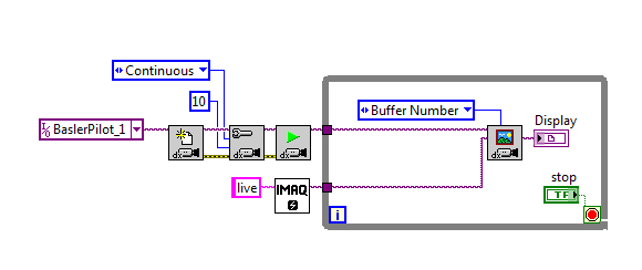

Ich nehme die Bilder einer High-speed-Kamera in Echtzeit mittels LabVIEW auf. Die Aufnahmefrequenz der Kamera ist 100Hz. Da ich mit einer while schleife die Kamerabilder in LabVIEW eingelesen werden, bekomme ich viel mehr Bilder als die Kamera eigentlich aufnimmt. Die while schleife tastet nämlich schneller ab als die Kamera und so wird jedes Kamerabild mehrmals in LabVIEW geladen.
Die einzige Möglichkeit die ich kenn um die Schleife auf die Kamera anzupassen ist eine Wait-Funktion so abzustimmen, dass es ungefähr hinkommt.

Du solltest am besten mal dein VI posten!
Was ist das für ne Kamera? Hast du nen Framegrabber?

ich verwende eine High-speed-Kamera der Fa. Basler.
Im Anhang ist der Ablauf der Aufzeichnung kurz dargestellt. Nachdem ich die Einzelbilder erfasst habe wende ich eine Mustererkennung an, aber das passiert ja erst später und ist daher nicht wichtig.

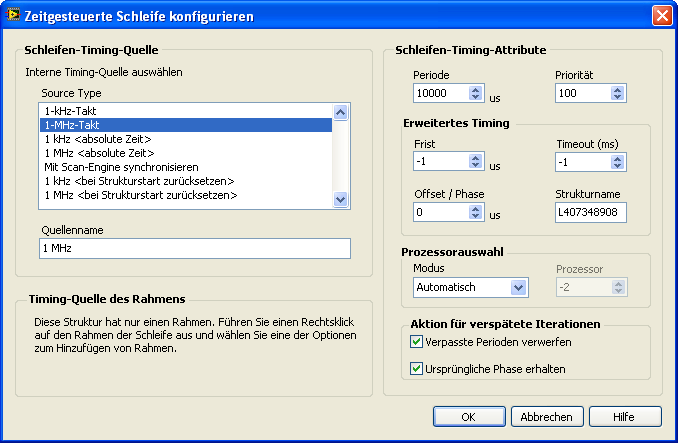

Ist das System echtzeitfähig und nutzt du eine echtzeitfähige Wait-Funktion, dann kommt das nicht nur ungefähr hin, sondern sehr genau (Abweichungen geschätzt im Bereich von 0.x ms, je nach System). Du bräuchtest eine Verzögerung von 10 ms und das schafft Windows sogar fast als nicht echtzeitfähiges System (zuverlässig jedoch nicht).
Du kannst auch eine zeitgesteuerte Schleife nehmen und als Iterationszeit in den Eigenschaften 10000 us angeben (= 10 ms, entspricht 100 Hz). Als Takt wählst du dort zusätzlich "Mhz" aus (bei einem echtzeitfähigen System):

Danke... ich habs jetzt mit einer Timed Loop gemacht und es klappt, dass sie mit 100Hz läuft.
