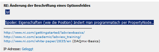

ich hab da auch eine Frage dazu.
Kann man während der Laufzeit irgendwie beim Frontpanel die Bedienelemente verschieben?
gruß
13.02.2013, 11:50 (Dieser Beitrag wurde zuletzt bearbeitet: 13.02.2013 12:10 von GerdW.)
RE: Änderung der Beschriftung eines Optionsfeldes
Ja!
Spoiler: Eigenschaften (wie die Position) ändert man programmatisch per PropertyNode...
