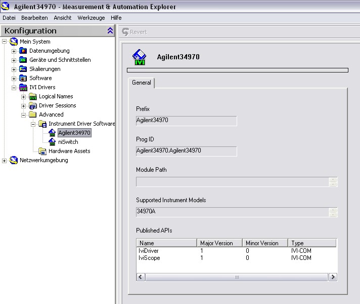

Ich möchte Messwerte über die Agilent Data Aquisition Unit 34970 in LabVIEW auswerten. Das Gerät ist mittels eines USB-GPIB Moduls (Agilent 82357A) mit
dem Rechner verbunden. Agilent IO Control sowie die IVI Treiber und VXI PNP Treiber sind installiert. Ich benutze LabVIEW 7 Express.
Um nun mit dem Gerät kommunizieren zu können wollte ich den LabVIEW Instrument IO Assistant benutzen. Leider listet dieser mir nur eine Reihe Com-Ports auf und findet das Gerät nicht.
Im NI MAX wird das Gerät allerdings aufgeführt (bild).
Ich habe versucht bei eingeschaltetem und bei ausgeschaltetem Agilent IO Control die Verbindung herzustellen, jeweils ohne Erfolg.
Die Kommunikation mittels Agilent Data Bench Logger funktioniert jedenfalls tadellos.
Benötige ich für den USB Umsetzer einen separaten Treiber ?
Wo könnte der Fehler liegen und wie beseitige ich ihn ?

So, das Problem scheint für's erste gelöst. Es hat den Anschein als ob die von
Agilent gelieferten VI's nicht in der Lage waren mit dem Gerät vernüftig zu
kommunizieren. Bei ch NI gabs für das Gerät auch diverse VI-Libraries (für
die verschieden LV Versionen). Diese tun's jetzt jedenfalls wie sie sollen.
Trotzdem Danke an alle die sich Gedanken gemacht haben !!
