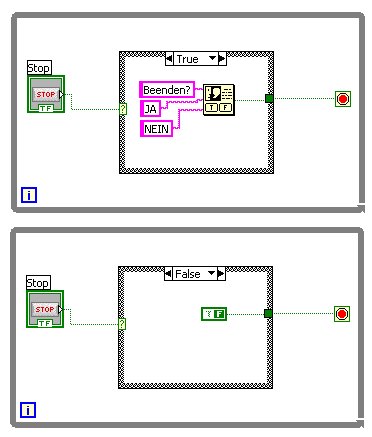

mit dem folgenden Beispiel bekomme ich eine Abfrage ob ich beenden will, wenn ich auf den Stop-Button drücke.
Wie erreiche ich es, daß diese Abfrage auch kommt, wenn ich das ausführbare Programm über den Schließen-Button oben rechts beende?

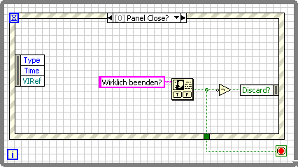

Application exit abfragen. Ist ziemlich einfach.

Und wie frage ich das ab? Für mich leider (noch) nicht ziemlich einfach.

Aktion beim Beenden eines Programms
Sorry, nich Application Exit, sondern Panel Close abfragen.
eg
(VI LV 8.0)
Sonstige .vi  Beenden.vi (Größe: 10,26 KB / Downloads: 259)
03.09.2007, 15:03 (Dieser Beitrag wurde zuletzt bearbeitet: 17.09.2007 09:26 von Y-P.)
Mit "Application Instance Close?" (vgl. Beitrag 1 Minute vor egBig Grin) kannst Du zusätzlich zum "Panel Close?" auch noch File->Exit abfragen.
