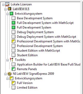

Was wurde denn alles als Troubleshooting vorgeschlagen, bzw. was wurde schon alles unternommen, um das Problem zu lösen?
Kannst du mal im Lizenzmanager nachsehen (evtl. Screenshot reinstellen), ob die Software aktiviert (grün) ist?
Kannst du die Software abermals aktivieren über denn Aktivierungsbildschirm?

vielen Dank erst mal für Eure Vorschläge. Doch das habe ich bereits alles versucht. Nichts davon funktioniert.
Lizenzmanager ist alles grün! Eine erneute Aktivierung klappt auch, jedoch kommt dann direkt der wieder die Aufforderung zum Aktivieren der Software!

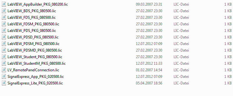

12.07.2012, 12:41
RE: Aktivierung klappt nicht
Liegen denn die Lizensfiles im Ordner
C:\ProgrammData\National Instruments\License Manager\Licenses ?
12.07.2012, 12:47
megge Offline
Beiträge: 3
Registriert seit: Jul 2012
8,5
Ja die Lizenzfiles liegen in diesem Ordner.

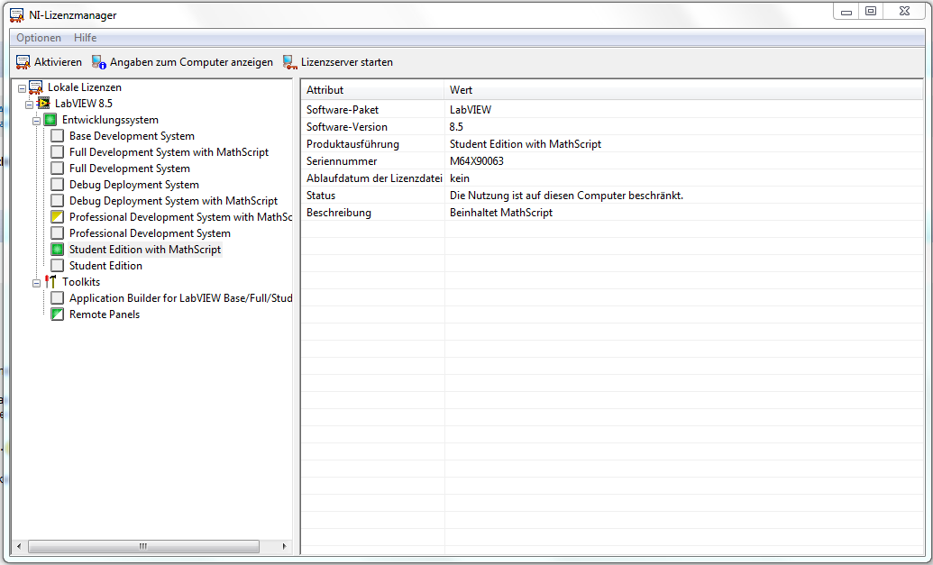

13.07.2012, 11:49
megge Offline
Beiträge: 3
8,5
wenn ich den Lizenzmanager öffne kommen auch grüne Punkte. Ich hab mal ein Bild davon angehängt.
13.07.2012, 16:01
NWOmason Offline
Simultator
Beiträge: 1.078
Registriert seit: Dec 2010
2012.SP1
93047
(12.07.2012 10:27 )megge schrieb:  Aber wenn ich LabView wieder öffnen will kommt wieder der Aktivierungsbildschirm.
Was zeigt er dir denn am Aktivierungsbildschirm an? Also welche Verison ist nicht aktiviert? Lizenz für die Student Edition ist vorhanden? Für die Dev-Suite nicht.
Beste Grüße,
NWO
