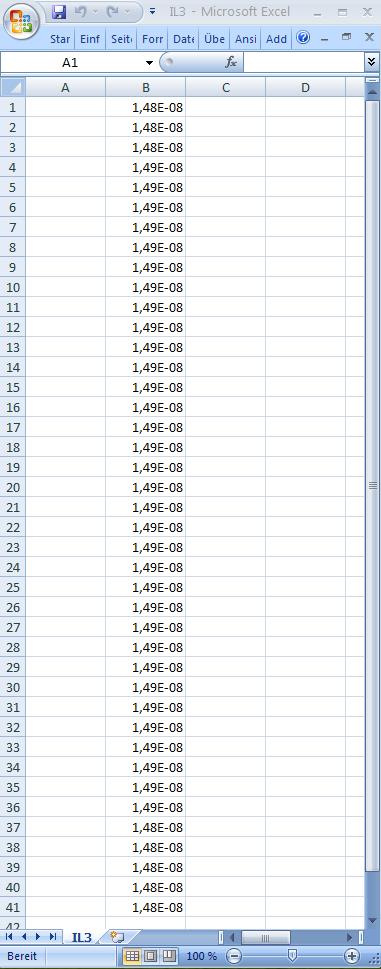

Hallo Forum,
ich möchte einen Sensor über visa Steuer und bis jetzt lief alles gut.Big Grin
versuch gerade die Messwerte in Excell zu speichern am besten ohne Express VI da sonst die erste Spalte leer bleibt ->siehe Anhang( und der Lehrer will es partout so nicht haben)Abgelehnt
und wenn ich es speichern will mit "in Tabellenkalkulatiodatei schreiben.vi" dann bekomme ich nur Nullen in der Excell datei..
Kann mir jemand helfen
Danke für Ihre Mühe
Arbeit seit 1 Woche mit LV..Box

(12.10.2011 12:03 )Tanja1 schrieb:  und wenn ich es speichern will mit "in Tabellenkalkulatiodatei schreiben.vi" dann bekomme ich nur Nullen in der Excell datei..
Excel zeigt dir wohl deswegen nur Nullen an, da die Werte maximal 3 Stellen nach dem Komma besitzen, wenn sie als Double mit 'Write to Spreadsheet' gespeichert werden. Laut deinem Screenshot sind die Werte aber bei x*10^-8, also auf 3 Stellen gerundet 0 Wink
Falls die Werte wirklich so gering sind, dann die Werte vor dem Speichern in einen Stringumwandeln mit
Number To Fractional String Function
http://zone.ni.com/reference/en-XX/help/...ct_string/
und die nötige Genauigkeit einstellen. Dann sollte es klappen Smile

Erstell dir doch aus den Daten (Gelbe dicke Strippe in der Case Struktur) einen XY-Graphen (Im Frontpanel geht das) und dann kannst du wenn du im Frontpanel auf den Grahpen gehst dir die Daten direkt in Excell exportieren lassen (Rechtsklick auf den Graphen wenn der fertig gebaut ist, dann exportieren), funktioniert in LabView 2011 wunderbar.

Danke Jungs,
es läuft prima Big Grin
