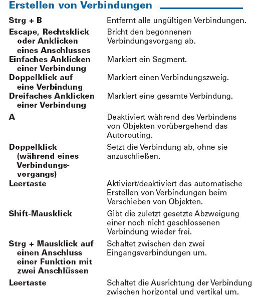

Da kann ich nur voll zustimmen. Es geht nichts über geschicktes Verdrahten von Anfang an. Autorouting und anderen Spielkram hab ich immer deaktiviert.
Es ist vielleicht ganz nützlich, sich nochmal die Verdrahtungs-Shortcuts im Quick-Reference Manual anzuschauen:

@ ahlers01: gut gesprochen, 'nuff said!
hier der komplette link:
http://digital.ni.com/manuals.nsf/websearc...62570530076ED2C
