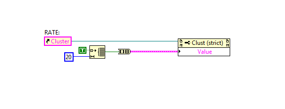

RE: Alle boolsche Werte im Cluster auf true setzen
Bsp alle Bool auf False:
[Bild: attachment.php?aid=41651]
EDIT: Da sich 2 Beiträge überschneiden:
Sag doch gleich, dass dein Cluster NUR Bool-Werte enthält.
Im Prinzip geht das so, ich würde aber mit einer lokalen Variable statt PropertyNode arbeiten.

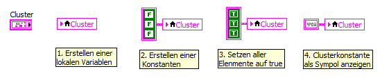

hier mein zweiteinfachster Vorschlag als 4-Schritt Anleitung:
der einfachste:
True von allen Elementen als Standardwert festlegen und dann Methodenknoten "auf Standardwert setzen" verwenden. ( Wenn die Elemente nur beim ersten Aufruf alle true sein sollen, dann braucht man nicht mal den Methodenknoten. Andererseits: Wenn die Elemente beim ersten Aufruf false sein sollen, und das Setzten auf true später geschehen soll, dann geht diese Methode nicht)

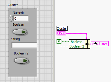

Ist es in diesem Fall vorteilhafter lokale Variablen zu verwenden, anstatt Eigenschaftsknoten?
24.09.2012, 14:11 (Dieser Beitrag wurde zuletzt bearbeitet: 25.09.2012 08:08 von Lucki.)
Lokale Variable sind hundert mal schneller als Eigenschaftsknoten, die sind also die erste Wahl.
Du hattest allerdings nicht klar gesagt, dass der Cluster nur Boolsche Elemente enthält und sonst nichts. Deshalb wurden in den Antworten Eigenschaftsknoten favorisiert. Damit kanns Du nämlich jedes einzelne ausgewählte Elemente im Cluster setzen, ohne die anderen im Wert zu verändern.
Die lokale Variable setzt hingegen alle Clusterelemente.
